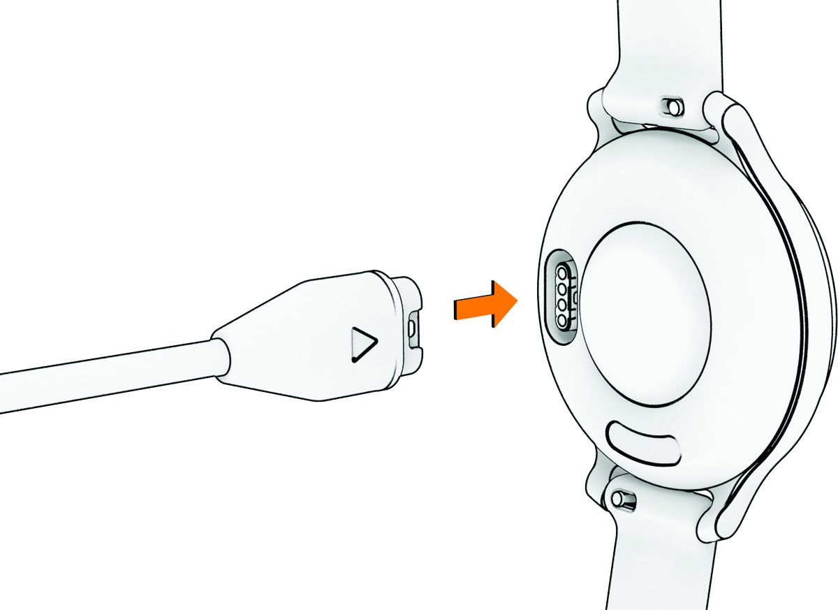

Để ngăn ngừa sự ăn mòn, làm sạch kỹ và làm khô phần tiếp xúc và khu vực xung quanh trước khi sạc điện hoặc kết nối với máy tính. Tham khảo các hướng dẫn làm sạch trong phụ lục (Làm sạch đồng hồ).
  1. Cắm cáp (chuôi ) vào cổng sạc đồng hồ.
  1. Cắm đầu kia của cáp vào cổng máy tính USB-C® hoặc bộ đổi nguồn AC (công suất đầu ra tối thiểu 5 V).
Đồng hồ hiển thị mức sạc pin hiện tại.
