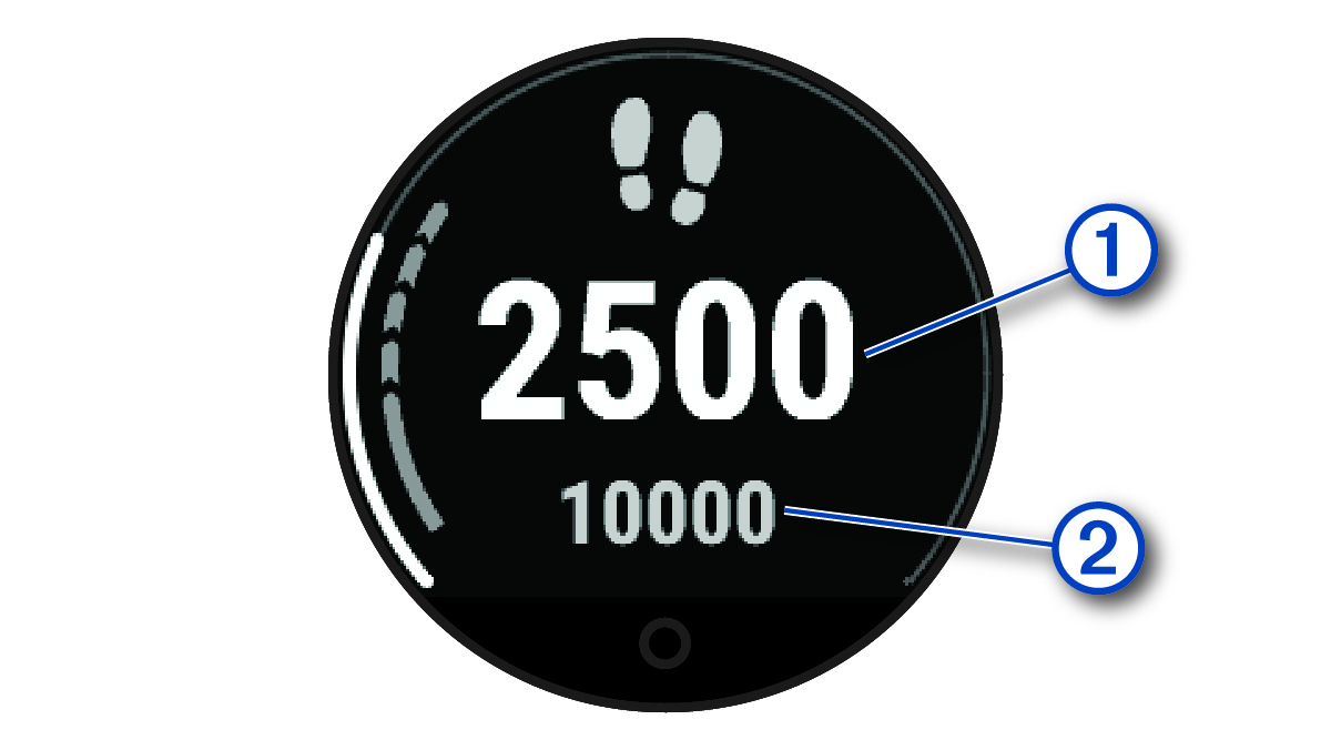

Số bước được thực hiện trong ngày hiển thị trên công cụ các bước. Tổng số bước được cập nhật định kỳ.

Mục tiêu tự động
Đồng hồ tự động tạo ra mục tiêu số bước hàng ngày, dựa trên các mức độ hoạt động trước đó của bạn. Khi bạn di chuyển trong ngày, đồng hồ cho biết quá trình hướng đến mục tiêu của bạn .
Nếu chọn không sử dụng tính năng mục tiêu tự động, có thể thiết lập mục tiêu cá nhân trên tài khoản Garmin Connect.
