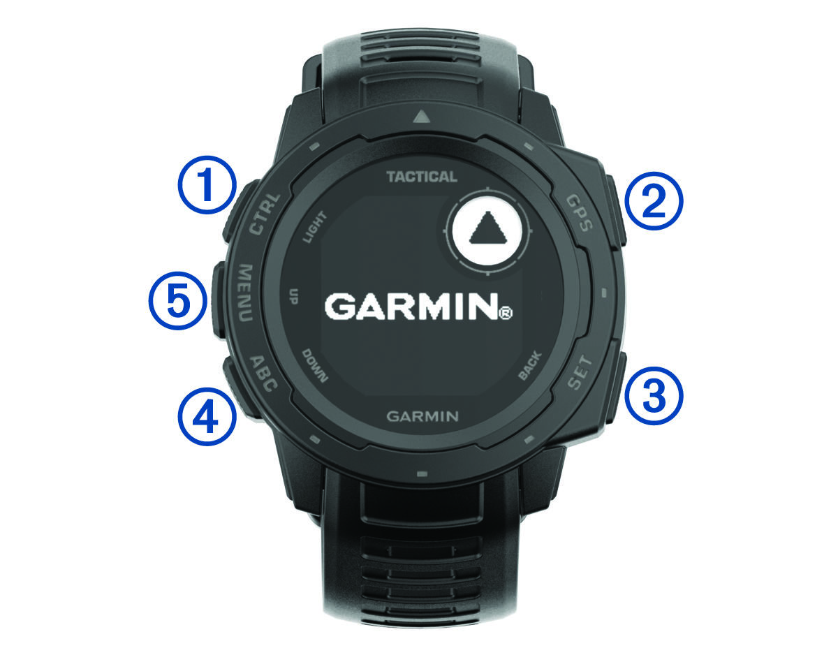

장치 개요
①
LIGHT CTRL
백라이트를 켜거나 끄려면 누르세요.
장치를 켜려면 누르세요.
컨트롤 메뉴를 보려면 길게 누르세요.
②
GPS
활동 목록을 확인하거나 활동을 시작 또는 중지하려면 누르세요.
메뉴에서 옵션을 선택하려면 누르세요.
GPS 좌표를 보거나 위치를 저장하려면 길게 누르세요.
③
BACK
SET
이전 페이지로 돌아가려면 누르세요.
시계 메뉴를 보려면 길게 누르세요.
④
DOWN ABC
위젯 목록과 메뉴를 스크롤하려면 누르세요.
고도계, 기압계와 나침반(ABC)화면을 보려면 길게 누르세요.
⑤
UP
MENU
메뉴를 보려면 길게 누르세요.
