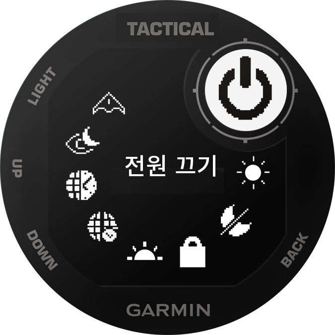

컨트롤 메뉴 보기
컨트롤 메뉴는 방해 금지 모드 켜기, 키 잠그기, 장치 끄기와 같은 단축키 메뉴 옵션을 포함하고 있습니다. 사용자는 스텔스 모드를 활성화할 수 있습니다. 또한 야간투시경 모드를 활성화할 수도 있습니다.
참고: 사용자는 컨트롤 메뉴에 단축키 메뉴 옵션을 추가하거나, 재지정하거나 제거할 수 있습니다 (19 페이지, 컨트롤 메뉴 사용자 설정하기).
  1. 아무 화면에서 CTRL를 길게 누릅니다.
  1. UP 또는 DOWN을 눌러 옵션을 스크롤합니다.
나이트 비전 모드 활성화하기
나이트 비전 모드를 활성화하여 나이트 비전 고글(야간투시경)에 사용하기에 알맞게 백라이트의 밝기를 감소시킬 수 있습니다.
참고: 나이트 비전 모드를 활성화하는 경우, 심박계 모니터링 기능이 해제됩니다.
  1. CTRL를 길게 누릅니다.
  2. 를 선택합니다.
