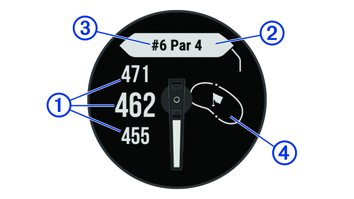

此时将出现球洞信息。
①
距离果岭前、中、后沿的距离
②
该球洞的标准杆
③
当前球洞编号
④
果岭图
注意:因为球洞位置会发生变化,设备提供的是距果岭前、中、后沿的距离,而不是到实际球洞的距离。
