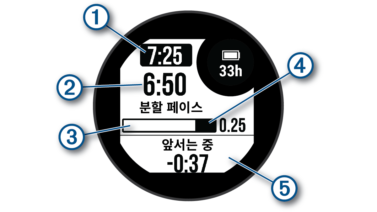

목표 분할 페이스
현재 분할 페이스
분할 완료까지의 진행상황
분할 완료까지의 남은 거리
목표 페이스에 대한 총 앞선 시간 또는 뒤쳐진 시간
