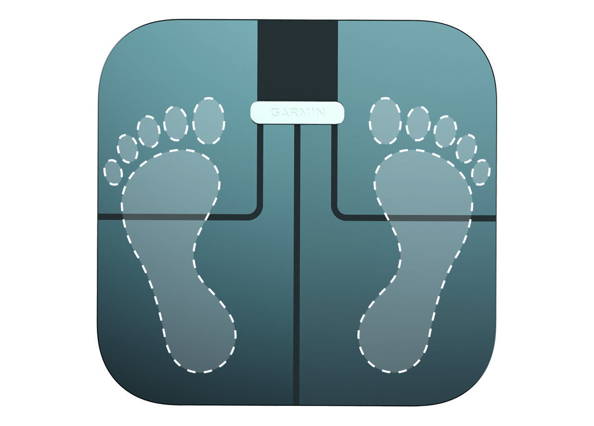

  1. 양말과 신발은 벗습니다.
  2. 체중계를 살짝 누릅니다.
LCD 화면이 작동됩니다.
  1. 체중계 위에 맨발로 올라갑니다.
주의
장치 위에서 강하게 점프를 하거나 장치의 LCD 디스플레이 또는 가장자리 부분을 밟지 마십시오.
팁: 최상의 측정 결과를 얻기 위해서는 발바닥 전체가 체중계 유리 표면 위에 밀착되도록 올라서서 움직이지 마십시오.
체중계는 몸무게를 표시합니다.
  1. 자신의 이니셜을 확인하였다면, 체중계에서 내려오십시오. 체중계는 추가적인 측정치를 표시합니다.
