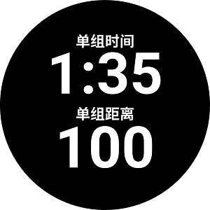

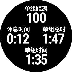

  5. 若要休息,请选择 LAP 键,以创建休息间隔。
    表盘显示屏将变为黑色背景、白色文字。
  6. 休息后,选择 LAP 键以重新开始游泳并创建新的游泳间隔。

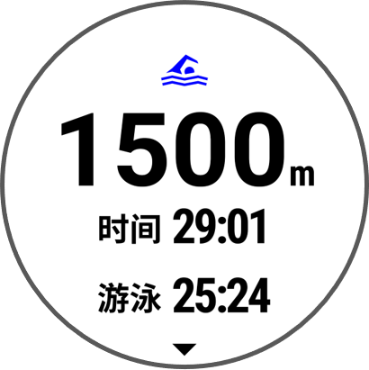

  7. 选择 UP 或 DOWN 以查看其他数据页面(可选)。
  8. 完成游泳后,选择 STOP 键以停止活动计时。
