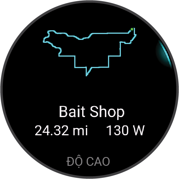

Bạn có thể tạo và sử dụng chiến thuật năng suất để lập kế hoạch nỗ lực trong một hành trình. Thiết bị Forerunner của bạn sẽ sử dụng FTP của bạn, độ cao hành trình và dự đoán thời gian cần để hoàn thành lộ trình để tạo hướng dẫn năng suất tùy chỉnh.
Một trong những bước quan trọng nhất để lập kế hoạch chiến lược hướng dẫn về lực thành công là lựa chọn mức độ nỗ lực của bạn. Đặt nhiều cố gắng hơn vào hành trình sẽ làm tăng các đề xuất về sức mạnh, trong khi ít nỗ lực hơn sẽ giảm các đề xuất đó (Tạo và Sử dụng Hướng dẫn lực). Mục tiêu chính của hướng dẫn về lực là giúp bạn hoàn thành hành trình dựa trên những gì đã có về khả năng của bạn, chứ không phải để đạt được một thời gian mục tiêu cụ thể. Bạn có thể điều chỉnh mức độ nỗ lực trong quá trình đạp xe của mình.
Hướng dẫn về lực luôn được liên kết với một hành trình và không thể được sử dụng với các bài tập hoặc đoạn đường. Bạn có thể xem và chỉnh sửa chiến lược của mình trong ứng dụng Garmin Connect và đồng bộ hóa với các thiết bị Garmin tương thích. Tính năng này yêu cầu thiết bị đo công suất phải được kết nối với thiết bị của bạn (Kết nối cảm biến không dây).
Trước khi có thể tạo hướng dẫn lực, bạn phải kết nối thiết bị đo lực với đồng hồ (Kết nối cảm biến không dây). Bạn cũng phải có hành trình đã tải sẵn trên đồng hồ (Tạo hành trình trên Garmin Connect).
  1. Từ ứng dụng Garmin Connect, chọn .
  2. Chọn Luyện tập & Kế hoạch > Hướng dẫn lực > Tạo chiến lược Hướng dẫn lực.
  3. Thực hiện theo các hướng dẫn trên màn hình để tạo hướng dẫn công suất.
  4. Chọn .
  5. Chọn đồng hồ của bạn.
  6. Từ mặt đồng hồ, nhấn .
  7. Trên đồng hồ của bạn, chọn hoạt động đạp xe ngoài trời.
  8. Cuộn xuống chọn Luyện tập > Hướng dẫn lực.
  9. Chọn một hướng dẫn về lực.
  10. Chọn , và chọn Sử dụng kế hoạch.
MẸO: Bạn có thể xem trước bản đồ, biểu đồ độ cao, nỗ lực, cài đặt và các phần phân chia. Bạn cũng có thể điều chỉnh nỗ lực, địa hình, vị trí đạp và trọng lượng bộ đạp xe trước khi bắt đầu đạp.
