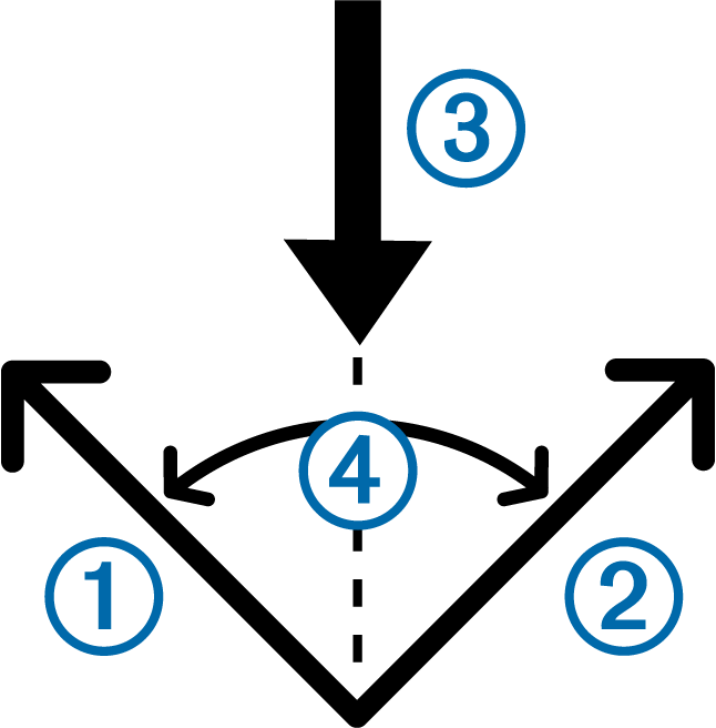

Trong khi chạy tàu hoặc đua thuyền vào khu vực có gió, tính năng hỗ trợ chuyển hướng có thể giúp bạn xác định xem thuyền của bạn đang lên hay xuống. Khi bạn hiệu chỉnh hỗ trợ định vị, đồng hồ sẽ ghi lại thông số mạn trái và mạn phải hướng tàu (COG) và sử dụng dữ liệu COG để tính hướng gió trung bình và góc nghiêng của thuyền .
Đồng hồ sử dụng dữ liệu này để xác định xem thuyền của bạn có bị nâng lên hay hạ xuống do gió hay không.
Tính năng hỗ trợ chuyển hướng được cài đặt ở chế độ tự động theo mặc định. Mỗi lần bạn hiệu chỉnh COG mạn trái hoặc mạn phải, đồng hồ sẽ hiệu chỉnh lại phía đối diện và hướng gió thực tế. Bạn có thể thay đổi cài đặt hỗ trợ định vị để nhập một góc cố định hoặc hướng gió thực tế.
