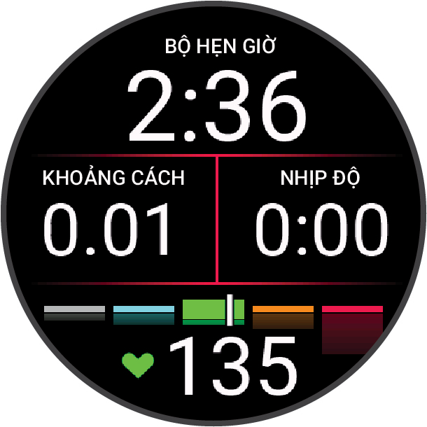

Nhịp độ phân chia mục tiêu
Nhịp độ phân chia hiện tại
Tiến độ hoàn thành cho phần phân chia
Khoảng cách còn lại trong phần phân chia
Tổng thời gian trước hoặc sau thời gian mục tiêu của bạn
MẸO: Bạn có thể giữ và chọn Dừng PacePro > để dừng kế hoạch PacePro. Bộ hẹn giờ hoạt động tiếp tục chạy.
