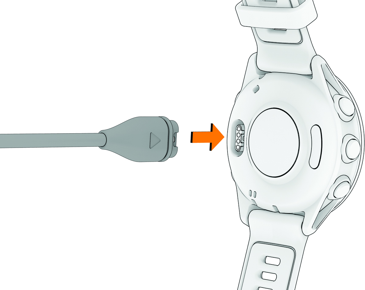

Đồng hồ của bạn đi kèm với cáp sạc độc quyền. Để biết các phụ kiện tùy chọn và bộ phận thay thế, hãy truy cập buy.Garmin.com hoặc liên hệ với đại lý Garmin của bạn.
  1. Cắm cáp (chuôi ) vào cổng sạc đồng hồ.
  1. Cắm đầu kia của cáp vào cổng máy tính USB-C® hoặc bộ đổi nguồn AC (định mức công suất tối thiểu 5 W).
Đồng hồ hiển thị mức sạc pin hiện tại.
  1. Ngắt kết nối đồng hồ sau khi mức sạc pin đạt 100%.
