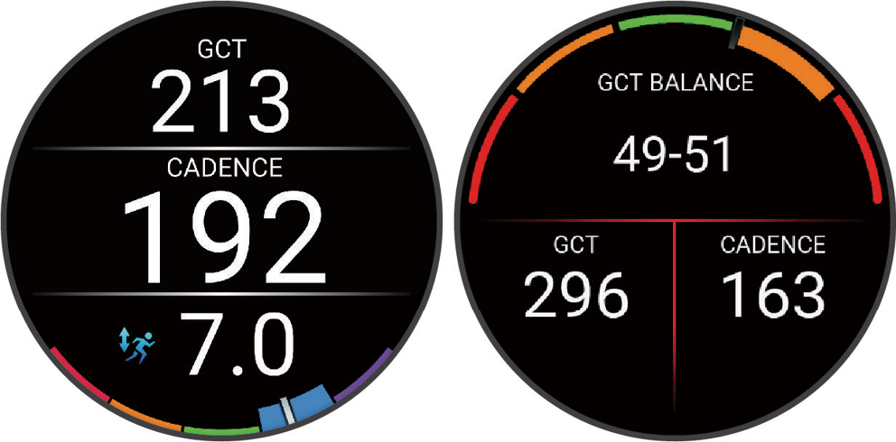

러닝 다이나믹스로 훈련하기
호환되는 러닝 다이나믹스 액세서리를 페어링하지 않으면 워치는 자동으로 손목 측정 러닝 다이나믹스를 사용합니다(38 페이지, 무선 센서 페어링하기). 러닝 다이나믹스 화면을 러닝 활동에 추가할 수 있습니다(53 페이지, 데이터 화면 사용자 설정하기).
  1. START를 눌러 러닝 활동을 선택합니다.
  2. START를 눌러 활동 타이머를 시작합니다.
  3. 러닝을 시작하십시오.
  4. 메트릭스를 보려면 러닝 다이나믹 화면으로 스크롤합니다.
주의: 호환되는 러닝 다이나믹스 액세서리를 사용하는 경우에만 지면 접촉 시간 밸런스를 사용할 수 있습니다.
  1. 필요한 경우 을 선택하여 러닝 다이나믹 데이터 표시 방법을 편집합니다.
