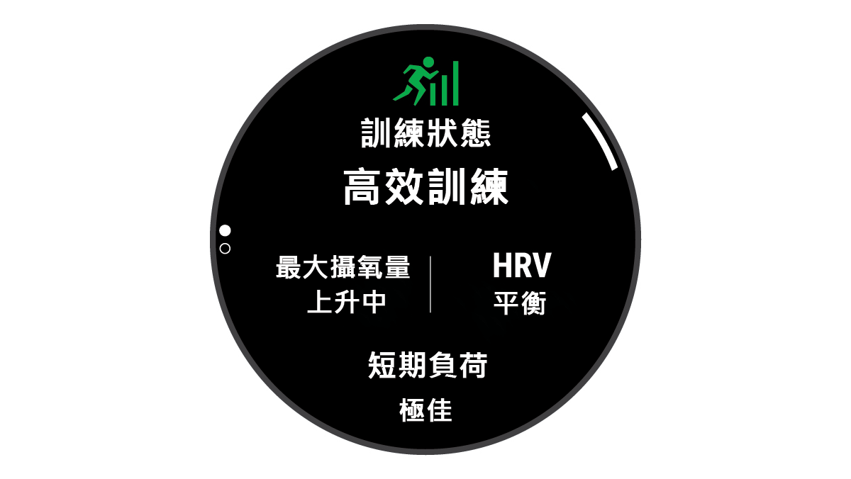

訓練狀態
這些估算的數值可以幫助您追蹤並瞭解您的訓練活動。您必須使用腕式心率或相容的胸帶式心率感測器記錄數個活動,才能得出數值。騎乘的體能表現數值則需要心率感測器與功率計。
此技術由 Firstbeat Analytics 提供與支援。如需更多資訊,請前往 Garmin.com.hk/minisite/garmin-technology/running/。
備註:初期的估算值可能會不準。手錶需要您完成數個活動以了解您的表現。
訓練狀態:訓練狀態顯示您的訓練如何影響您的體能與表現。訓練狀態是根據您的最大攝氧量、短期負荷與 HRV 狀態長時間的變化而取得。
最大攝氧量(VO2 Max.):最大攝氧量(VO2 Max.)是您表現最好時,每公斤的體重每分鐘最多能消耗的氧量(以毫升為單位)(關於最大攝氧量(VO2 Max.)估算值)。當您在適應高溫或高海拔環境時,手錶會顯示依溫度及高度調整後的最大攝氧量(熱適應與海拔適應)。
短期負荷:短期負荷是您最近運動負荷分數的加權總和,包含運動時間與強度(短期負荷)。
訓練負荷焦點:手錶會分析您的訓練負荷,並依照每個活動的強度與結構將訓練負荷分類。而訓練負荷焦點會包含每個分類累計的總負荷以及訓練的焦點。手錶會顯示過去 4 週的負荷分佈(訓練負荷焦點)。
訓練完備度:手錶會使用包含訓練、恢復,以及睡眠等數據來提供一個完備度分數,讓您可以判斷當下是否最適合進行高強度訓練或是應該放輕鬆(訓練完備度)。
預估恢復時間:讓您知道還需要多少時間才能完全恢復,以進行下一次的高強度訓練(恢復時間)。
訓練狀態等級
訓練狀態顯示您的訓練如何影響您的體能與表現。訓練狀態是根據您的最大攝氧量、短期負荷與 HRV 狀態長時間的改變而取得。您可以使用您的訓練狀態幫助您規劃未來的訓練,以持續提升您的體能。
無狀態:手錶需要每週至少一次帶有最大攝氧量結果的跑步或騎乘活動,以判定您的訓練狀態。
中斷:您的例行訓練中斷,或有一週以上訓練量遠低於平常。中斷狀態表示您無法維持您的體能狀態。您可以試著提高訓練負荷以得到改善。
恢復:較低的訓練負荷讓您的身體能夠恢復,這在長期高強度訓練中至關重要。充分休息後即可回到較高的訓練負荷。
維持效果:目前的訓練負荷足以維持您的體能狀態。若要進一步提升體能,可以試著在課表中加入一些變化或提升訓練量。
高效訓練:您目前的訓練負荷正將您的體能狀態與表現往對的方向推進。您應在訓練中安排恢復時間以維持您的體能狀態。
巔峰:您正處於適合比賽的理想狀態。近期降低的訓練負荷讓您的身體得以充分地休息,並從之前的訓練中完全恢復。由於巔峰狀態只能短暫維持,建議您提前規劃。
過度訓練:訓練負荷非常高,已產生反效果。您的身體需要適度休息,可以排一些輕度訓練到排程中,給自己多一點時間恢復。
效率不佳:您的訓練負荷足夠,但體能卻在下降。試著專注於休息、營養和壓力管理。
緊繃:恢復與訓練負荷沒有達到平衡。這在高強度訓練或重大賽事後屬正常現象。您的身體可能一直無法順利恢復,請注意您整體的健康狀況。
取得訓練狀態小秘訣
訓練狀態功能會使用您體能的最新評估,包含每週至少一次的最大攝氧量數值。每當您在戶外跑步或搭配功率計騎乘自行車,期間數分鐘讓心率達到最大心率的 70% 以上,就會更新您的最大攝氧量估算值。為了維持體能趨勢的準確度,室內跑步活動不會產生最大攝氧量估算值。如果您不希望超馬與越野跑活動影響您的最大攝氧量估算值,您可以在這些跑步中停用最大攝氧量記錄(關閉最大攝氧量記錄)。
要充分利用訓練狀態功能,您可以嘗試以下秘訣。
  • 至少每週進行一次戶外跑步或搭配功率計騎乘,期間至少 10 分鐘達到最大心率的 70% 以上。
    使用手錶 1 週後應該就能看到您的訓練狀態。
  • 將所有運動健身活動記錄於本手錶,或啟用 Physio TrueUp 功能,讓您的手錶瞭解您的體能表現(同步活動及表現數據)。
  • 持續戴著手錶入睡,以持續產生最新的 HRV 狀態。有效的 HRV 狀態可以幫助您在沒有太多活動能記錄到最大攝氧量數值時,還能維持有效的訓練狀態。

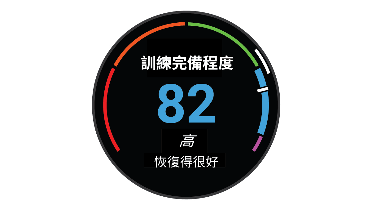

訓練完備度
您的訓練完備度為一個分數與一個簡短訊息,能夠幫助您判斷是否準備好進行當天的訓練。分數會使用下列因子,並會在一天中持續計算及更新:
  • 睡眠分數(昨晚)
  • 預估恢復時間
  • 心率變異度狀態
  • 短期負荷
  • 睡眠紀錄(過去 3 晚)
  • 壓力紀錄(過去3天)
彩色區間
分數
說明
紫
95-100
優
達到最佳狀態
藍
75-94
高
準備進階挑戰
綠
50-74
中
維持良好表現
橘
25-49
低
開始放慢速度
紅
1-24
差
讓身體恢復體力
要查看訓練完備度隨時間變化的趨勢,前往您的 Garmin Connect 帳戶。
