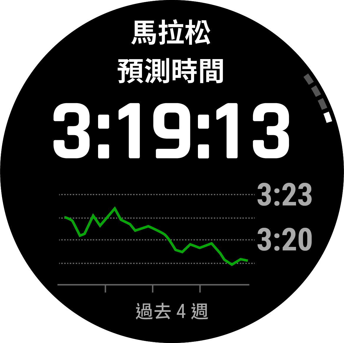

檢視預估完賽時間
完成使用者資料定(設定使用者資訊)與最大心率設定(設定您的心率區間)以取得最準確的估算。
您的手錶使用最大攝氧量估算值(關於最大攝氧量(VO2 Max.)估算值)以及您的訓練歷史紀錄推算您的目標完賽時間。手錶會分析您數週的訓練數據以優化此預估完賽時間。
小秘訣:如果您有多個 Garmin 裝置,您可以啟用 Physio TrueUp 功能以同步其他裝置的活動、歷史紀錄及數據(同步活動及表現數據)。
  1. 在錶面按下 UP 鍵或 DOWN 鍵以檢視體能表現概覽。
  2. 按下 START 鍵以檢視概覽詳細資訊。
  3. 按下 UP 鍵或 DOWN 鍵以檢視預估完賽時間。
  4. 按下 START 鍵以檢視其他距離的預估時間。
    備註:預估值一開始可能會不太準確,這是由於手錶需要數次的跑步資料來瞭解您的跑步表現。

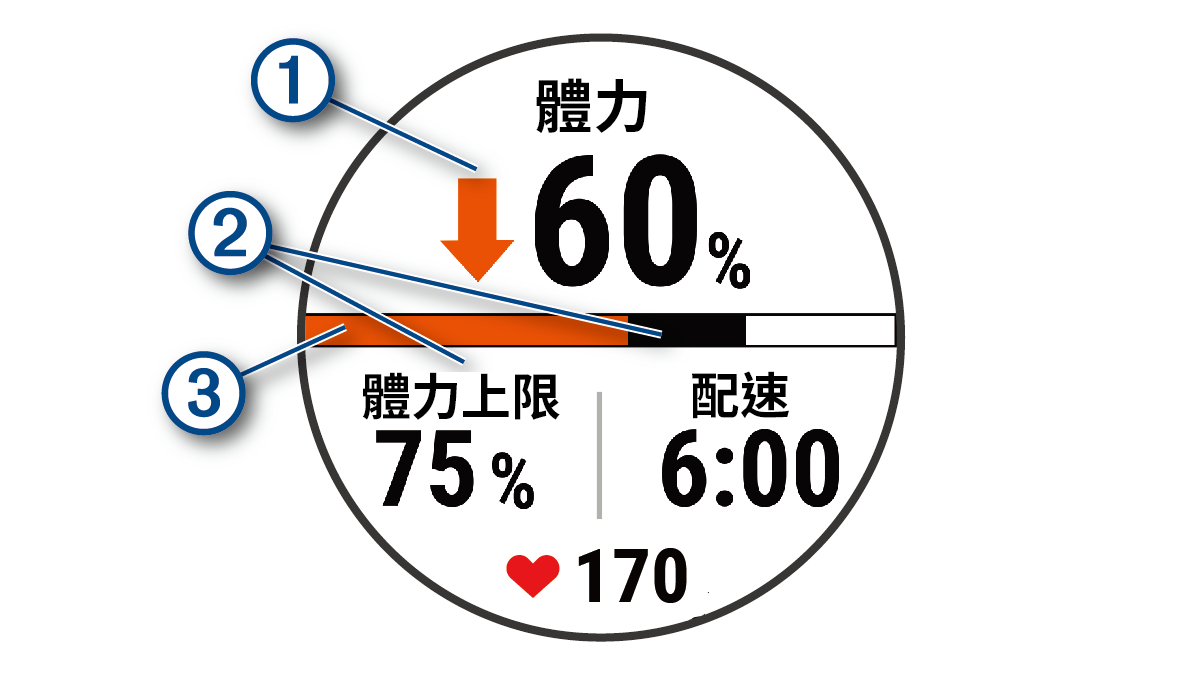

檢視即時體力資訊
本裝置可根據心率資料與最大攝氧量估算值提供即時體力估算值(關於最大攝氧量(VO2 Max.)估算值)。
  1. 長按 鍵。
  2. 選擇 活動與App。
  3. 選擇一個跑步或自行車活動。
  4. 選擇活動設定。
  5. 選擇 資料畫面 > 新增 > 體力。
  6. 按下 UP 鍵或 DOWN 鍵變更資料畫面的位置(選用)。
  7. 按下 START 鍵以編輯主要體力資料欄位(選用)。
  8. 開始活動(開始活動)。
  9. 按下 UP 鍵或 DOWN 鍵切換到該資料畫面。
①
主要體力資料欄位。顯示目前的體力百分比、剩餘的距離,或剩餘的時間。
②
體力恢復上限。
③
實際體力。
紅色:體力正在消耗。
橘色:體力持穩。
綠色:體力正在恢復。
