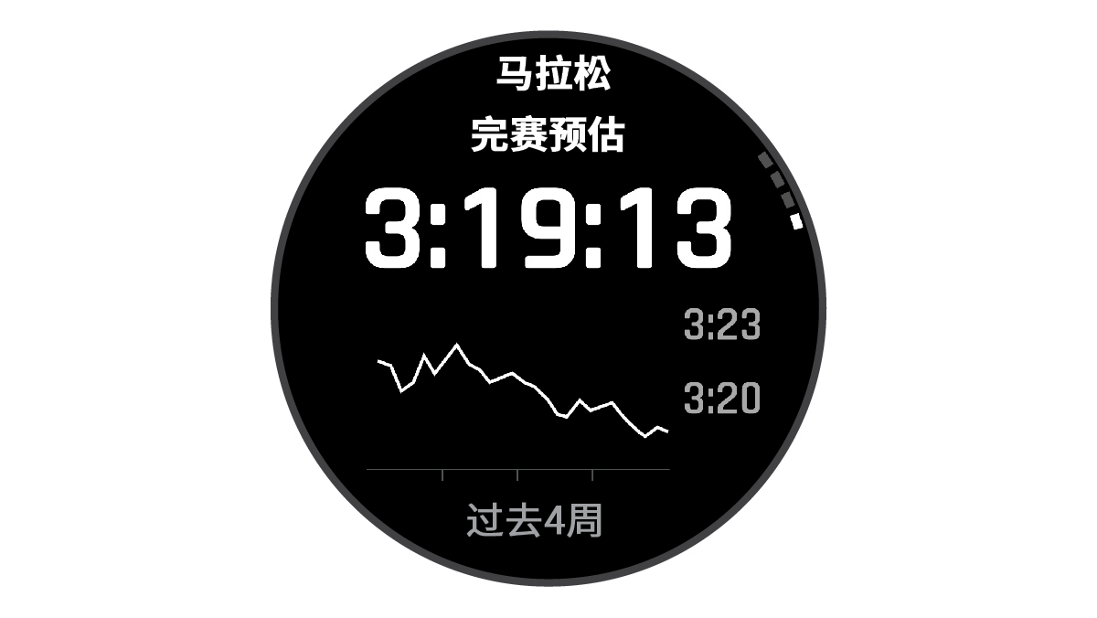

查看比赛预测
要获得更精准的预估,请完成个人信息的设置(设置个人信息,第33页),然后设置最大心率(设置心率区间,第34页)。
设备会根据最大摄氧量(关于最大摄氧量 VO2 Max.,第11页)和已有的数据以及当前运动状况预估完赛时间。设备会分析几周内的训练数据以预估完赛时间。
提示:如果有多个 Garmin 设备,则可以启用 Physio TrueUp 功能,该功能使设备可以同步来自其他设备的活动、历史记录和数据(同步活动及体能状况,第14页)。
  1. 在时间页面,按 UP 或 DOWN 键查看体能状态小工具。
  2. 按 START 按键可查看小工具详情。
  3. 按 UP 或 DOWN 键查看预估的完赛时间。
  4. 按 START 键可查看其他距离的完赛时间。
    注意:初期的预测可能不准确。设备需要完成几次跑步后才能了解你的跑步表现。
