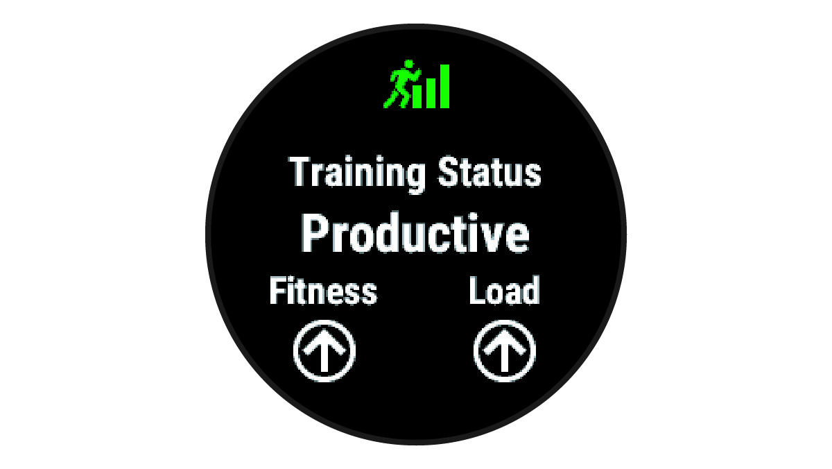

훈련 상태: 훈련 상태는 귀하의 훈련이 운동능력과 성과에 어떠한 영향을 끼치는지를 보여줍니다. 훈련 상태는 장기간 동안의 훈련 부하와 최대 산소섭취량 (VO2 max)의 변화를 기준으로 합니다.
