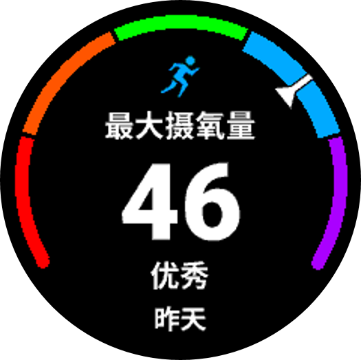

最大摄氧量 (VO2 Max.)
最大摄氧量是您在表现最好时,每分钟每公斤体重的最大耗氧量(以毫升为单位)。简单来说,最大摄氧量是运动成效的指标,而且它应该会随着您的体能进步而提升。Forerunner设备需要腕式心率或者兼容的心率带获取最大摄氧量。Forerunner设备已将跑步和骑行的最大摄氧量估算数值分开,不论您戴着表在室外跑步或是将 Garmin 设备与兼容的功率计配对,以中强度的状态进行几分钟后,即可得到正确的最大摄氧量。
在设备中,您的最大摄氧量估算值会以数字显示,并定位于彩色量表上。您可以在Garmin Connect账户上查看更多有关最大摄氧量估算的资讯,包括您的身体年龄。随着持续运动,您的身体年龄应该随时间下降。
紫色
优越
蓝色
良好
绿色
好
橘色
普通
红色
差
VO2 Max最大摄氧量数据由FirstBeat提供。最大摄氧量(VO2 Max) 数据分析由 The Cooper Institute®授权提供,可参考附录(最大摄氧量 (VO2 Max.),第15页)或前往 www.cooperinstitute.org 。
取得跑步时的最大摄氧量
若想查看最大摄氧量数据,您必须先开启光学式心率感测功能,或佩戴胸带式心率传感器,并将其与设备完成配对 (配对无线传感器,第29页)。
完成个人资料(设置个人信息,第9页)与最大心率(设置心率区间,第9页)的设置可以得到更准确的数据。设备需要由更多数据来了解您的跑步状况,所以最大摄氧量的值刚开始可能看起来会不太准确。
  1. 在室外跑步至少10分钟。
  2. 完成跑步后,选择 保存。
  3. 按 UP 或 DOWN 浏览生理指标参数页面。
    提示:您可以按下 START键以查看特定小工具的其他页面。
