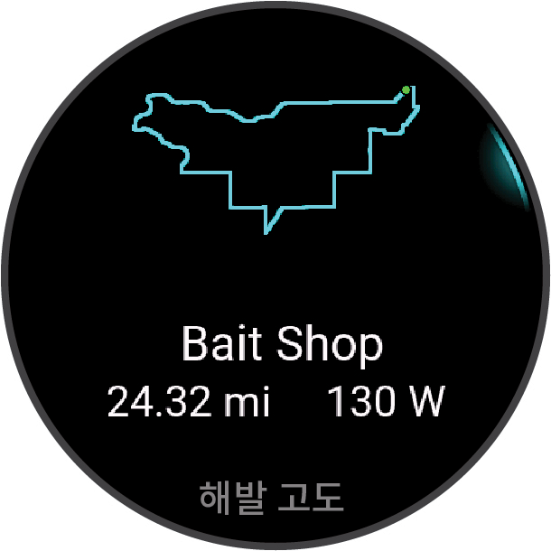

  4. 트레이닝 > 파워 가이드 > 새로 생성하기를 선택하세요.
  5. 코스를 선택하세요(코스).
  6. 라이딩 자세를 선택하세요.
  7. 장비 무게를 선택하세요.
  8. 를 누르고 계획 사용을 선택하세요.
팁: 지도, 고도표, 난이도, 설정, 분할을 미리 볼 수 있습니다. 또한 라이딩 시작 전 난이도, 영역, 라이딩 위치, 장비 무게를 조정할 수 있습니다.
