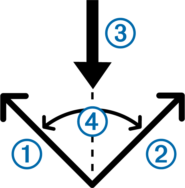

순항 중이거나 바람을 안고 레이싱 중일 때, 택 어시스트 기능은 보트가 리프티드(lifted) 상태인지 헤디드(headed) 상태인지를 알아내는데 도움이 될 수 있습니다. 택 어시스트 보정을 실시하면, 장치는 보트의 좌현① 및 우현② 코스 오버 그라운드 (COG) 측정값을 수집하고, COG 데이터를 사용하여 평균 진풍 방향③과 보트의 택 앵글④을 계산합니다.
워치는 이 데이터를 사용하여 보트가 바람의 변화로 인하여 리프티드(lifted) 상태인지 아니면 헤디드(headed) 상태인지 알아냅니다.
워치의 택 어시스트 기능은 자동을 기본 설정으로 합니다. 좌현 및 우현 COG를 보정할 때마다 장치는 맞바람과 진풍의 풍향을 재보정합니다. 사용자는 택 어시스트 설정을 변경하여 고정된 택 앵글 또는 진풍 방향을 입력할 수 있습니다.
