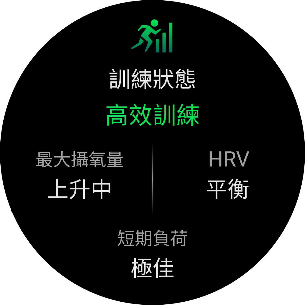

訓練狀態
訓練狀態顯示訓練對體能與表現的影響。訓練狀態以最大攝氧量、短期負荷及 HRV 狀態的長時間變化為根據。您可以根據訓練狀態規劃未來的訓練並持續提升體能。
無狀態:手錶需要您在兩週期間記錄多次活動,其中需包含帶有最大攝氧量結果的跑步或自行車活動,才能評估您的訓練狀態。
中斷:您的例行訓練中斷,或有一週以上訓練量遠低於平常。中斷狀態表示您無法維持您的體能狀態。您可以試著提高訓練負荷以得到改善。
恢復:較低的訓練負荷讓您的身體能夠恢復,這在長期高強度訓練中至關重要。充分休息後即可回到較高的訓練負荷。
維持效果:目前的訓練負荷足以維持您的體能狀態。若要進一步提升體能,可以試著在課表中加入一些變化或提升訓練量。
高效訓練:您目前的訓練負荷正將您的體能狀態與表現往對的方向推進。您應在訓練中安排恢復時間以維持您的體能狀態。
巔峰:您正處於適合比賽的理想狀態。近期降低的訓練負荷讓您的身體得以充分地休息,並從之前的訓練中完全恢復。由於巔峰狀態只能短暫維持,建議您提前規劃。
過度訓練:訓練負荷非常高,已產生反效果。您的身體需要適度休息,可以排一些輕度訓練到排程中,給自己多一點時間恢復。
效率不佳:您的訓練負荷足夠,但體能卻在下降。試著專注於休息、營養和壓力管理。
緊繃:恢復與訓練負荷沒有達到平衡。這在高強度訓練或重大賽事後屬正常現象。您的身體可能一直無法順利恢復,請注意您整體的健康狀況。
