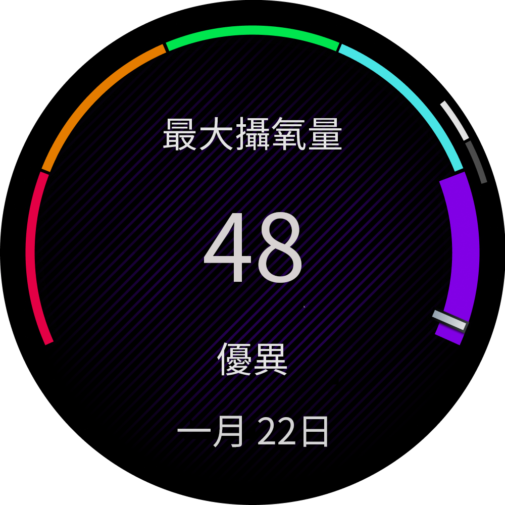

關於最大攝氧量(VO2 Max.)的估算值
最大攝氧量是您在表現最好時,每分鐘每公斤體重的最大耗氧量(以毫升為單位)。簡單來說,最大攝氧量是運動成效的指標,而且它應該會隨著您的體能進步而提升。裝置已將跑步和騎乘的最大攝氧量估算數值分開,不論您戴著錶在室外跑步或是將 Garmin 裝置與相容的功率計配對,以中強度的狀態進行幾分鐘後,即可得到正確的最大攝氧量。
最大攝氧量估算值會以數值、描述以及彩色量表上的位置顯示於裝置上。您可以在您的 Garmin Connect 帳戶中檢視關於您的最大攝氧量估算值的更多資訊,例如該估算值在您的年齡與性別中排在哪裡。
紫
優異
藍
傑出
綠
良好
橘
普通
紅
不佳
最大攝氧量(VO2 Max.)資料是由 Firstbeat Analytics 提供。最大攝氧量的分析是經 The Cooper Institute 許可提供。如需更多資訊,請參閱(最大攝氧量標準率等級表),並前往 www.CooperInstitute.org。
