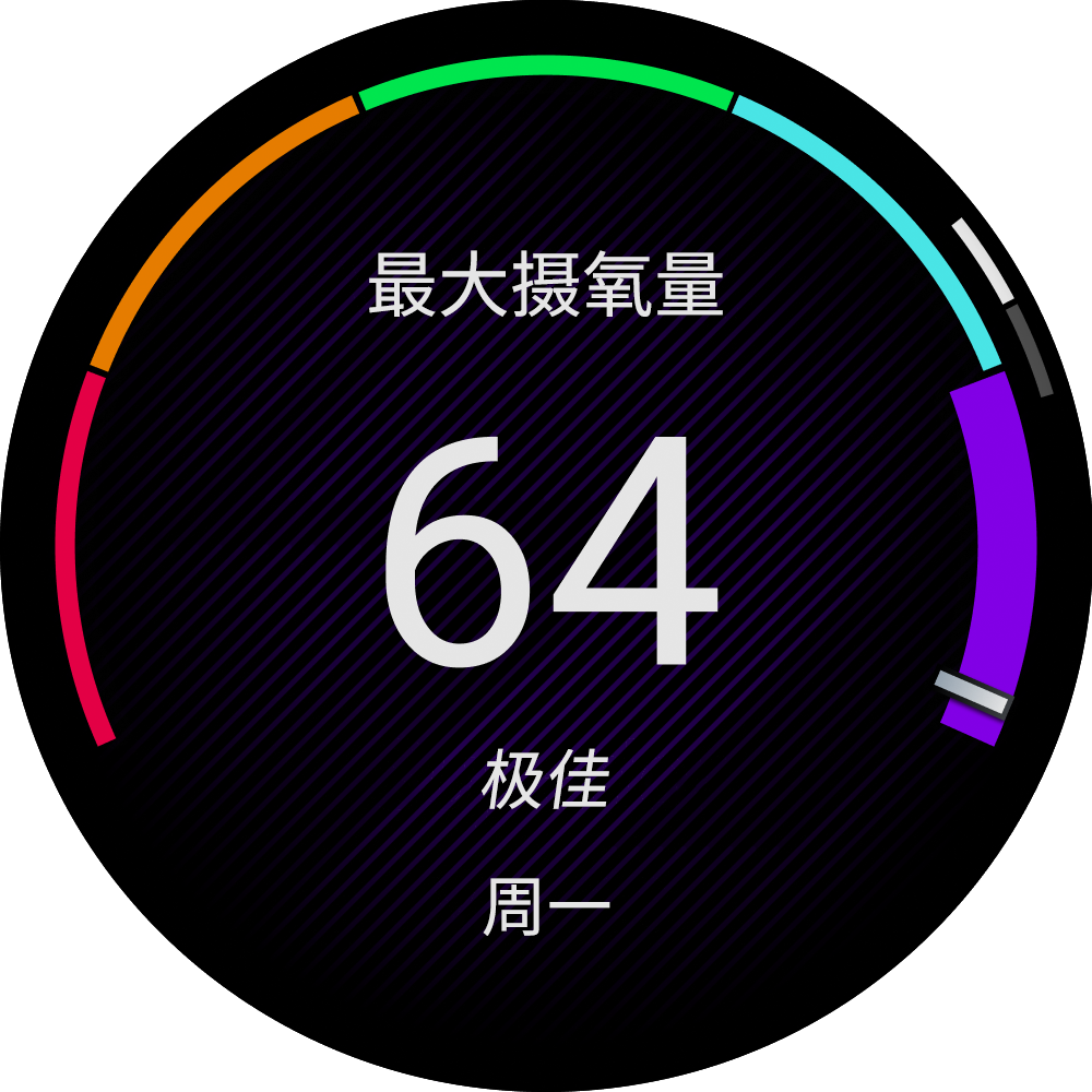

关于最大摄氧量 VO2 Max.
最大摄氧量是在你表现最好时,每分钟每公斤体重的最大耗氧量(以毫升为单位)。简单来说,最大摄氧量是运动表现的一个指标,会随着你的体能水平的提升而增加。腕表使用光学心率传感器或者兼容的心率带来获取最大摄氧量。Forerunner设备已将跑步和骑行的最大摄氧量估算数值分开,使用 GPS在户外跑步,或者将腕表与兼容的功率计配对,以中强度的状态骑行几分钟后,都可得到最大摄氧量估计值。
设备会将最大摄氧量估算值以数字的形式显示,并配有彩色量表。可以在 Garmin Connect 帐号中查看更多最大摄氧量估算的信息,例如它在同年龄同性别中的排名情况。
紫色
极佳
蓝色
优秀
绿色
很好
橘色
一般
红色
欠佳
最大摄氧量(VO2 Max)数据由 The Cooper Institute®授权提供,可参考附录(最大摄氧量标准率等级表,第48页)或前往 cooperinstitute.org 了解更多。
取得跑步时的最大摄氧量
此功能需要开启腕式光学心率计或佩戴胸带式心率传感器。如果您使用的是胸带式心率传感器,需先完成其与手表的配对(配对无线传感器,第25页)。
要获得准确的估计值,需先完成个人信息设置(设置个人信息,第29页),并设置最大心率(设置心率区间,第29页)。起初预估值不太准确。设备需要完成几次跑步才能了解你的跑步表现。如果不想让超马和越野跑活动影响你的最大摄氧量值(活动及应用设置,第36页),可以禁用超马和越野跑活动的最大摄氧量记录。
  1. 开始跑步活动。
  2. 在户外跑步至少10分钟。
  3. 完成跑步后,选择 保存。
  4. 按下 UP 或 DOWN 键翻页查看体能指标。

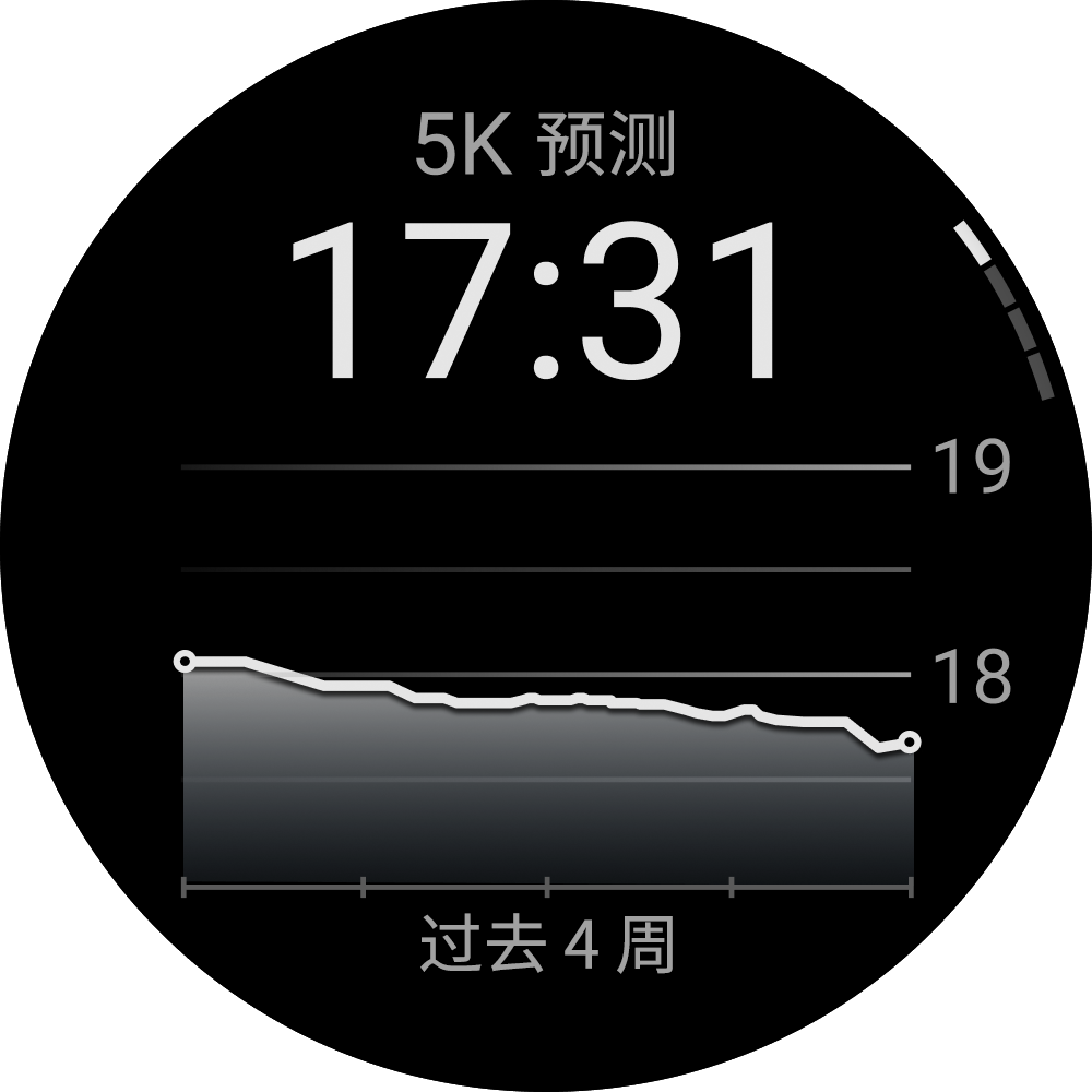

查看预估完赛时间
要获得更精准的预估,请完成个人信息的设置(设置个人信息,第29页),然后设置最大心率(设置心率区间,第29页)。
设备会根据最大摄氧量(关于最大摄氧量 VO2 Max.,第9页)和已有的数据以及当前运动状况预估完赛时间。设备会分析几周内的训练数据以预估完赛时间。
提示:如果有多个 Garmin 设备,可以在 Garmin Connect 应用程序中指定主要训练设备,可以从其他设备同步活动、历史记录和数据(同步活动及体能状况,第11页)。
  1. 在时间页面,按 UP 或 DOWN 键查看体能小工具。
  2. 按 START 按键可查看小工具详情。
  3. 按 UP 或 DOWN 键查看预估的完赛时间。
  1. 按 START 键可查看其他距离的完赛时间。
注意:初期的预测可能不准确。设备需要完成几次跑步后才能了解你的跑步表现。

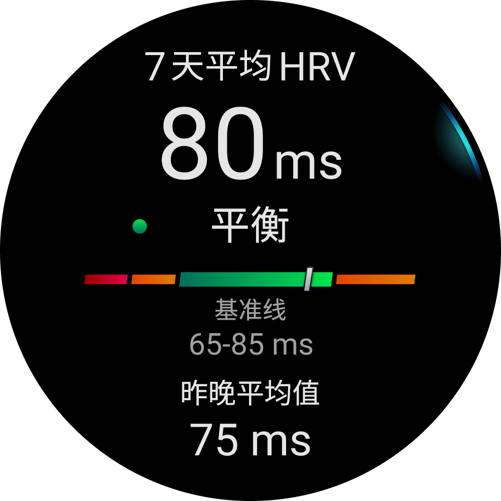

HRV 状态
手表通过分析你睡觉期间的心率读数获取基于个人心率变异值(HRV)状态。训练、体育活动、睡眠、营养和健康习惯都会影响你的心率变化。HRV值因性别、年龄和健康水平而有很大的差异。平衡的HRV状态可能表示健康的积极迹象,如良好的训练和恢复平衡,更强的心血管健康,以及应对压力的适应能力。不平衡的状态或状态不佳可能是疲劳、需要更长的恢复或压力增加的表现。为了达到最佳的效果,请睡觉时佩戴手表。这款手表需要连续三周的睡眠数据来显示您的心率变异状态。
颜色区间
状态
描述
绿色
平衡
你的 7 天平均 HRV 在你的基线范围内。
橘色
不平衡
你的 7 天平均 HRV 高于或低于你的基线范围。
红色
低
你的 7 天平均 HRV 严重低于你的基线范围。
无颜色
欠佳或无数据
你的 HRV 状态远低于你这个年龄的正常范围。
无数据表示没有足够的数据生成 7 天平均值。
你可以将手表同步Garmin Connect 账号以查看当前心率变异状态以及反馈。
