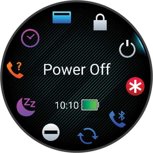

컨트롤 메뉴에서는 워치의 기능과 옵션에 빠르게 접근할 수 있습니다. 사용자는 컨트롤 메뉴에 단축키 메뉴 옵션을 추가하거나, 재지정하거나 제거할 수 있습니다 (17 페이지, 컨트롤 메뉴 사용자 설정하기).
아무 화면에서 LIGHT를 길게 누릅니다.

핸드폰 |
블루투스 연결 또는 핸드폰 페어링을 활성화하거나 비활성화하려면 선택합니다. |
전원 끄기 |
워치를 끄려면 선택합니다. |
