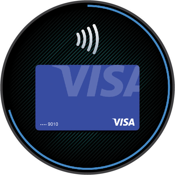

워치를 사용하여 구매 금액 결제하기
워치를 사용하여 구매 금액을 결제하려면, 먼저 결제 카드를 하나 이상 설정해야 합니다.
제휴 매장에서 워치를 사용하여 구매 금액을 결제할 수 있습니다.
  1. LIGHT를 길게 누릅니다.
  2. 를 선택합니다.
  3. 네 자리의 암호를 입력합니다.
참고: 암호를 3번 잘못 입력하는 경우, 지갑이 잠깁니다. 이 경우, Garmin Connect 앱에서 암호를 초기화해야 합니다.
사용자가 가장 최근에 사용한 결제 카드가 나타납니다.
  1. Garmin Pay 지갑에 여러 장의 카드를 추가한 경우, 다른 카드로 변경하려면 화면을 밉니다(선택사항).
  2. Garmin Pay 지갑에 여러 장의 카드를 추가한 경우, 다른 카드로 변경하려면 DOWN을 누릅니다(선택사항).
  3. 60 초 이내에 워치의 화면이 결제 리더기를 항햐도록 리더기에 워치를 가까이 댑니다.
리더기와 워치의 통신이 완료되면 워치가 진동하고 체크 마크가 표시됩니다.
  1. 필요 시, 카드 리더기의 지시에 따라 거래를 완료합니다.
