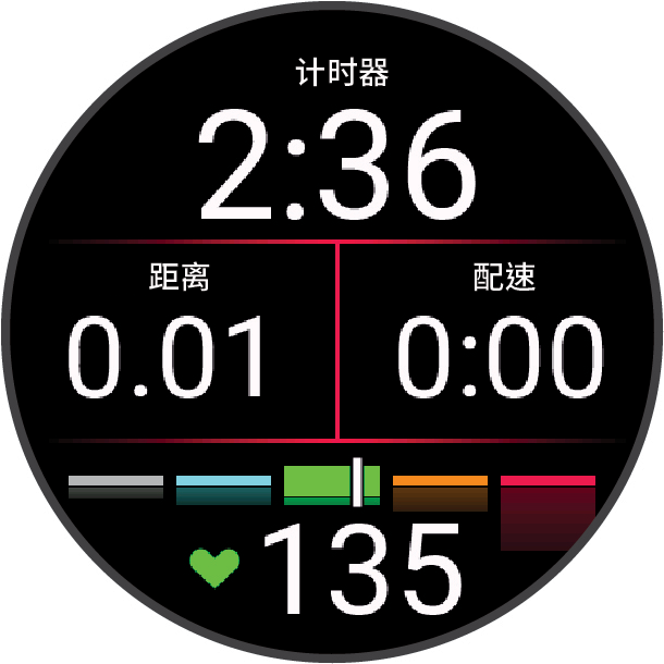

您使用手表进行的第一项活动可以是跑步、骑行或任何户外活动。在开始一项活动之前,请先将手表充满电(为手表充电)。
手表仅在活动计时器运行时记录运动数据。
  1. 按 ,然后选择一项活动。
  2. 请至开放的户外空间等待卫星讯号的接收。
  3. 按 。
  4. 开始跑步。
在活动期间,长按 进行可音乐控制(控制音乐播放)。
  1. 完成跑步后,按 。
  2. 选择一个选项:
    • 选择 继续 重新启动计时器。
    • 选择 保存 以保存本次跑步记录并重置活动计时器。之后可以查看跑步摘要。

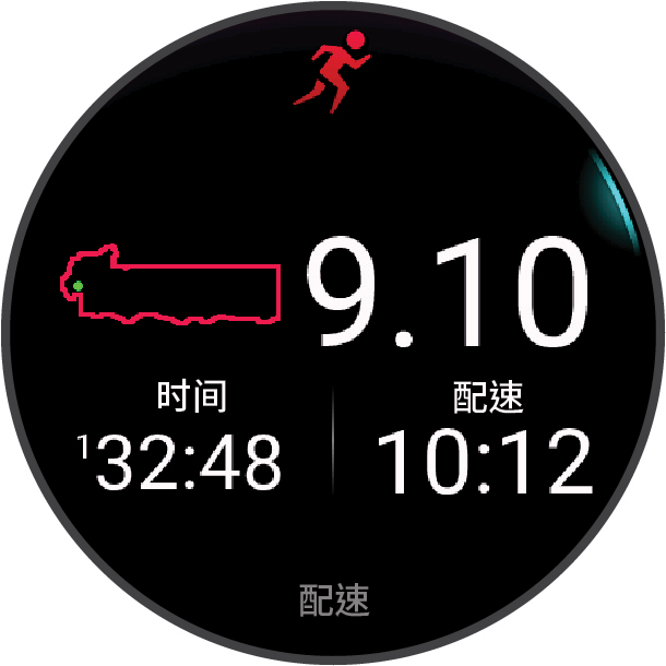

操场跑步
进行操场跑步前,请确认操场跑道是否为标准 400 米跑道。
可以通过操场跑步模式记录户外跑步数据,包括距离、圈数等。
  1. 站在室外跑道上。
  2. 在时间页面按 。
  3. 选择 活动 > 跑步 > 操场跑步。
  4. 等待 GPS 成功定位。
  5. 如果正在第 1 跑道跑步,请跳至第 8 步。
  6. 选择 跑道编号。
  7. 选择跑道。
  8. 按 。
  9. 绕着操场跑步。
  10. 完成活动后,按 ,然后选择 保存。
操场跑步小贴士
Garmin 跑道数据库收录了全球范围 10000 多条跑道。
  • 等待手表接收到卫星信号后,再开始跑道跑步。
  • 如果您的手表未能识别跑道,可跑 4 圈来校准跑道距离。
跑过起点后计一圈。
  • 确保每圈在同一跑道跑步。
注意:默认自动计圈距离是 1600 米,或跑完 4 圈。
  • 如果不在跑道 1 跑步,请在跑步前选择跑道编号。

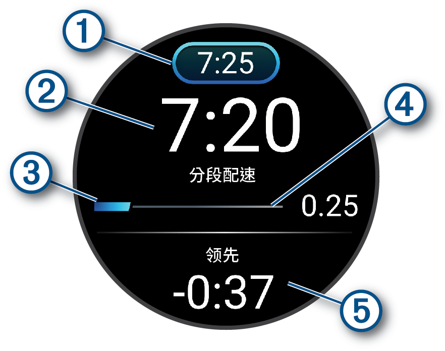

配速策略
许多跑者喜欢在比赛中查看配速来帮助实现他们的比赛目标。PacePro 配速策略功能让您利用距离和配速或距离和时间自行定义配速。您也可以为已知的赛段设定一个配速,以便根据高度变化最大限度地提高配速。
可以使用 Garmin Connect 应用程序创建 PacePro 配速策略。在跑该赛段之前可以预览分段图和高度变化曲线图。
从 Garmin Connect 下载配速策略
从 Garmin Connect 下载训练计划前,你必须先拥有 Garmin Connect 帐号(Garmin Connect)。
  1. 选择一个选项:
  2. 选择 训练及计划 > PacePro 配速策略。
  3. 按照屏幕上的指示,创建并保存 PacePro 配速策略。
  4. 选择 或 发送到设备。
开启PacePro配速策略
在开启 PacePro 配速策略之前,必须从 Garmin Connect 帐号下载一项计划(从 Garmin Connect 下载配速策略)。
  1. 在时间页面按 。
  2. 选择户外跑步活动。
  3. 向下滑动以选择 训练 > 配速策略。
  4. 选择一项计划。
提示: 接受 PacePro 计划前,你可以向下滑动屏幕,预览分段数据和海拔曲线。
  1. 按 。
  2. 选择 使用计划 开始启用计划。
  3. 如有需要,选择 开始路线导航。
  4. 按 开始活动计时。
目标分段配速
当前分段配速
分段完成进度
分段剩余距离
提前或落后于目标时间的总时间
提示:可以长按 ,然后选择 停止 PacePro > 来停止 PacePro。活动计时器继续计时。
