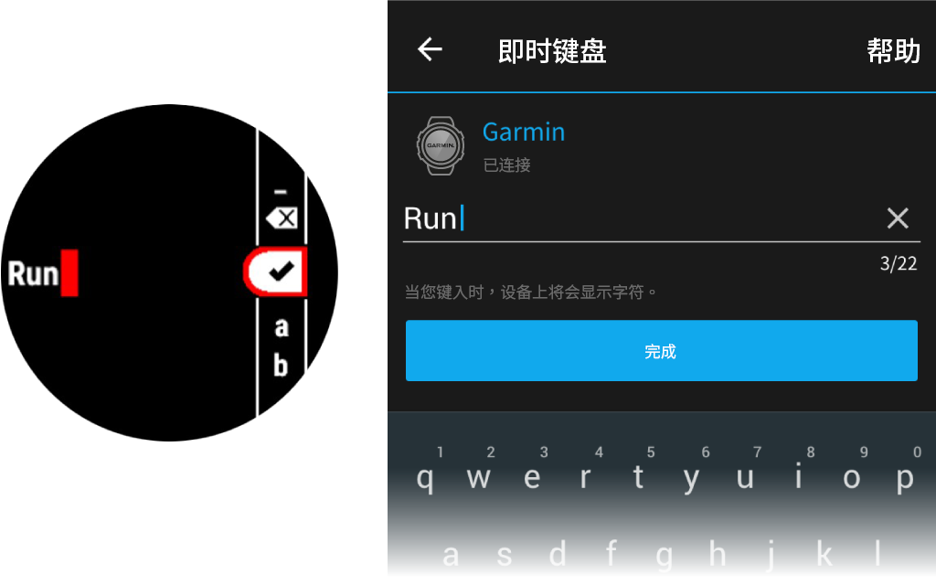

使用智能手机输入文字
开启 Garmin Connect 应用程序,使用智能手机的键盘快速输入文字至设备。
当设备需要输入文字时,键盘将显示在Garmin Connect App中。输入文字的同时,即会传送至设备。
设备默认启用实时输入。若要关闭实时输入,在 Garmin Connect Mobile 应用程序,选择设置 > 即时键盘。
注意:使用智能手机键盘输入文字前,Garmin Connect 应用程序必须打开并与设备配对。
