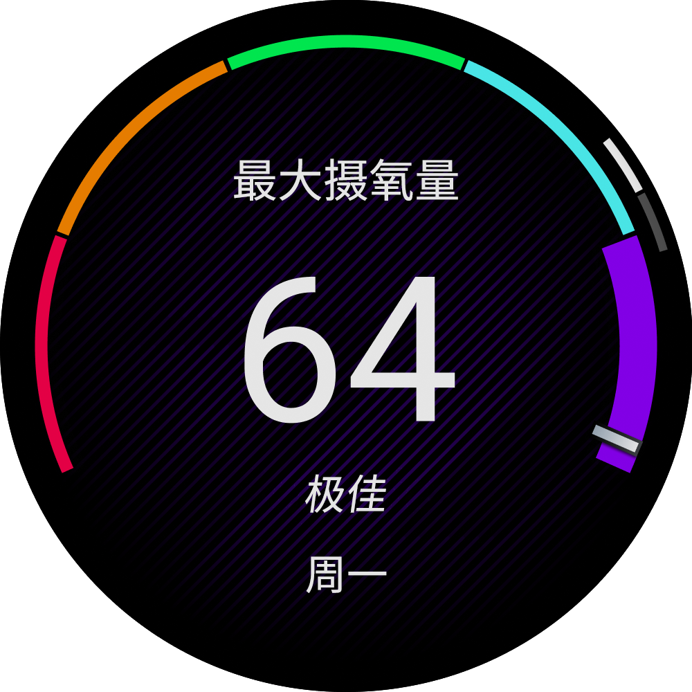

关于最大摄氧量 VO2 Max.
最大摄氧量是您在表现最好时,每分钟每公斤体重的最大耗氧量(以毫升为单位)。简单来说,最大摄氧量是运动成效的指标,而且它应该会随着您的体能进步而提升。Forerunner设备需要腕式心率或者兼容的心率带获取最大摄氧量。
设备会将最大摄氧量估算值以数字的形式显示,并配有彩色量表。可以在 Garmin Connect 帐号中查看更多最大摄氧量估算的信息,例如它在同年龄同性别中的排名情况。

取得跑步时的最大摄氧量
此功能需要开启腕式光学心率计或佩戴胸带式心率传感器。如果您使用的是胸带式心率传感器,需先完成其与设备的配对(配对无线传感器,第20页)。
要获得准确的估计值,需先完成个人信息设置(设置个人信息,第22页),并设置最大心率(设置心率区间,第22页)。起初预估值不太准确。设备需要完成几次跑步才能了解你的跑步表现。如果不想让超马和越野跑活动影响你的最大摄氧量值(关闭记录最大摄氧量,第9页),可以禁用超马和越野跑活动的最大摄氧量记录。
  1. 开始跑步活动。
  2. 在户外跑步至少10分钟。
  3. 完成跑步后,选择 保存。
  4. 按 UP 或 DOWN 键翻页查看体能指标。

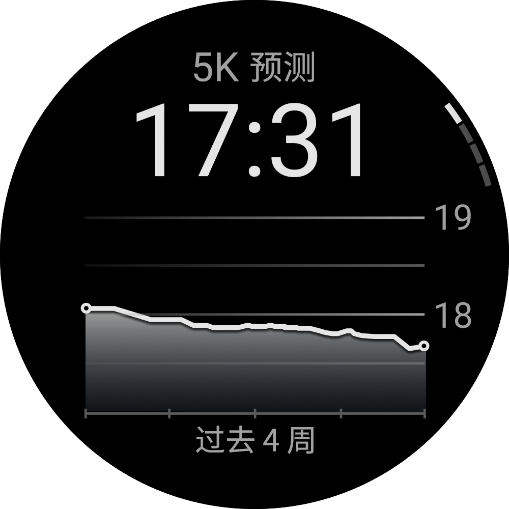

查看比赛预测
要获得更精准的预估,请完成个人信息的设置(设置个人信息,第22页),然后设置最大心率(设置心率区间,第22页)。
设备会根据最大摄氧量(关于最大摄氧量 VO2 Max.,第8页)和已有的数据以及当前运动状况预估完赛时间。设备会分析几周内的训练数据以预估完赛时间。
  1. 在时间页面,按 UP 或 DOWN 键查看体能小工具。
  2. 按 START 键可查看小工具详情。
  3. 按 UP 或 DOWN 键查看预估的完赛时间。
  4. 按 START 键可查看其他距离的完赛时间。
    注意:初期的预测可能不准确。设备需要完成几次跑步后才能了解你的跑步表现。

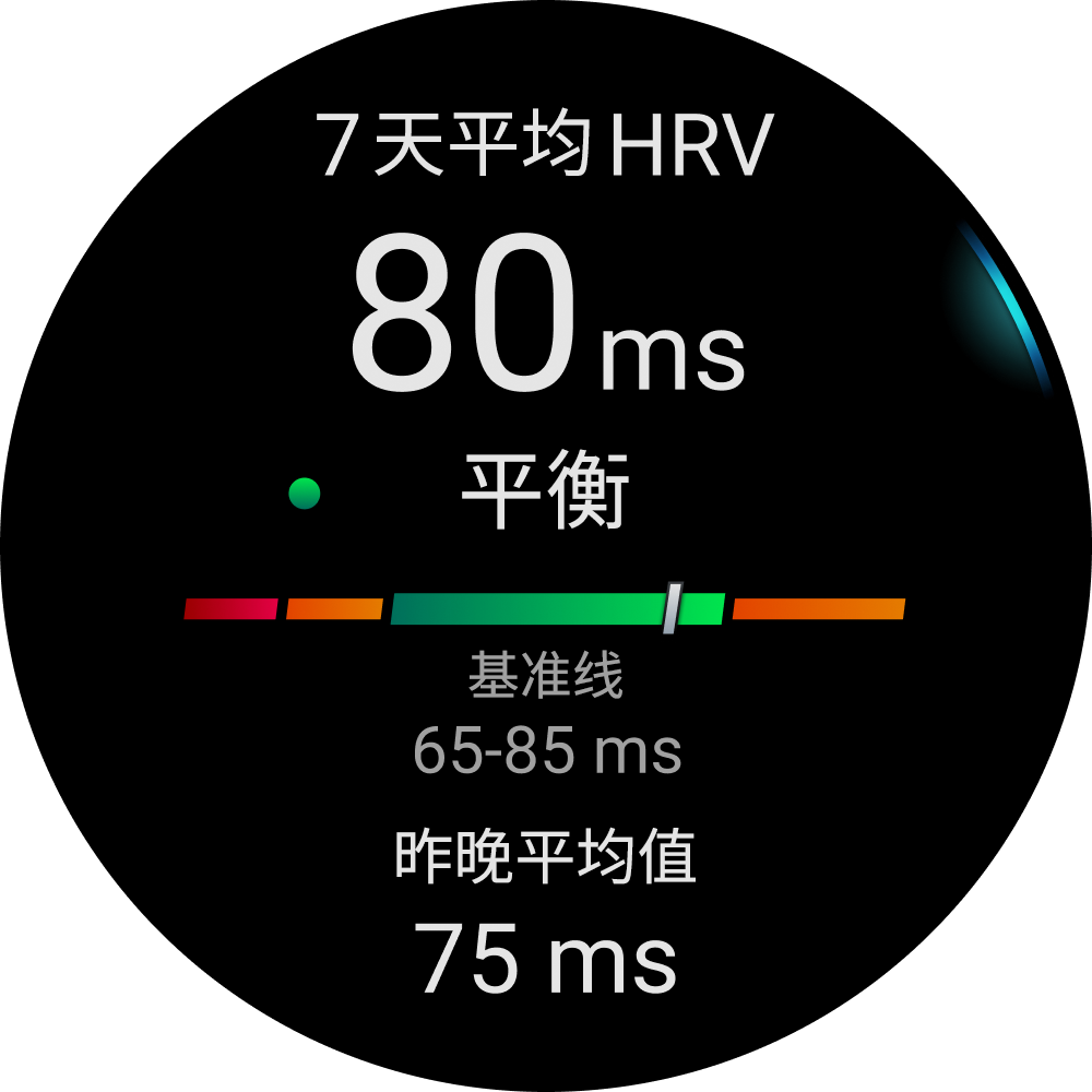

HRV 状态
手表会在你睡觉时分析腕式心率读数,以确定心率变异性(HRV)。训练、体育活动、睡眠、营养和健康习惯都会影响心率变异性。HRV 值可能因性别、年龄和健身水平而异。平衡的 HRV 状态表明身体非常健康,如训练和恢复平衡、有更好的心血管健康和抗压能力。不平衡或不佳的状态可能是疲劳、更长的恢复需求或压力增加引起的。为了获得最佳效果,尽量在睡觉时也佩戴手表。手表需要三周的睡眠数据来显示你的 HRV 状态。
状态
描述
平衡
你的 7 天平均 HRV 在你的基线范围内。
不平衡
你的 7 天平均 HRV 高于或低于你的基线范围。
低
你的 7 天平均 HRV 严重低于你的基线范围。
欠佳
资料不足
你的 HRV 状态远低于你这个年龄的正常范围。
无数据表示没有足够的数据生成 7 天平均值。
可以将手表与 Garmin Connect 帐户同步,以查看当前 HRV 状态、趋势等。
