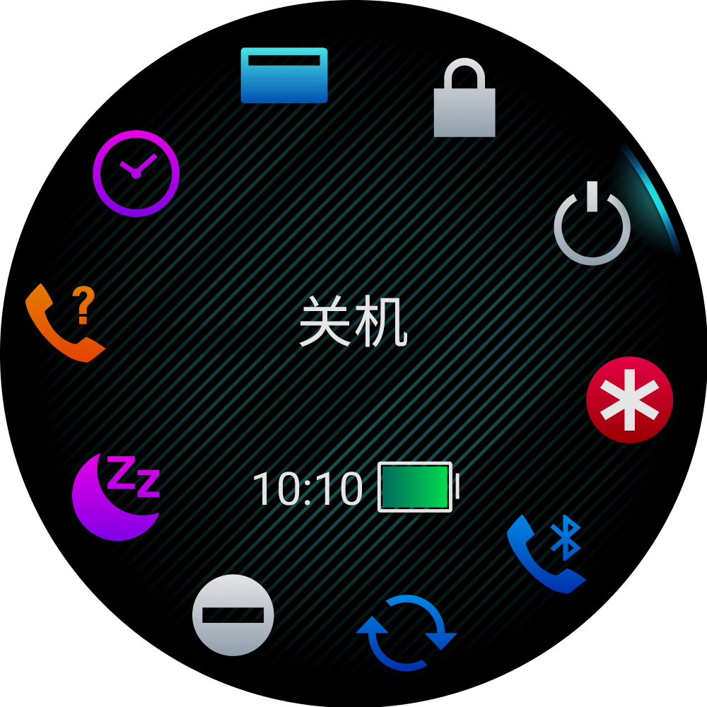

控制菜单
通过控制菜单,您可以快速访问手表功能和选项。您可以添加、重新排序和删除控件菜单中的选项(自定义控制菜单,第10页)。
在任意页面,长按 LIGHT 键。

锁定设备
可锁定按键和触摸屏,防止无意中按下或滑动。

关机
关闭设备。
