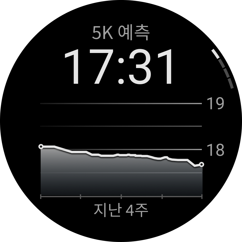

예상 레이스 시간 보기
가장 정확한 추정치를 구하려면, 사용자 프로필 설정을 완료하고(27 페이지, 사용자 프로필 설정하기), 최대 심박수를 설정해야 합니다 (27 페이지, 심박존 설정하기).
워치는 VO2max. 추정치와 훈련 기록을 사용하여 목표 레이스 시간을 제시합니다(10 페이지, VO2 Max. 추정치에 대하여). 워치는 수 주분의 사용자 훈련 데이터를 분석하여 레이스 시간 추정치를 개선합니다.
  1. 워치 화면에서 UP 또는 DOWN을 눌러서 운동 성과 요약을 확인합니다.
  2. START를 눌러 요약의 상세한 내용을 확인합니다.
  3. UP 또는 DOWN을 눌러 예측된 레이스 시간을 확인합니다.
  1. 다른 거리의 예측을 보려면, START를 누릅니다.
참고: 처음에는 예상 시간이 부정확할 수 있습니다. 워치에서 러닝 성과를 파악하려면 러닝을 수 차례 시도해야 합니다.

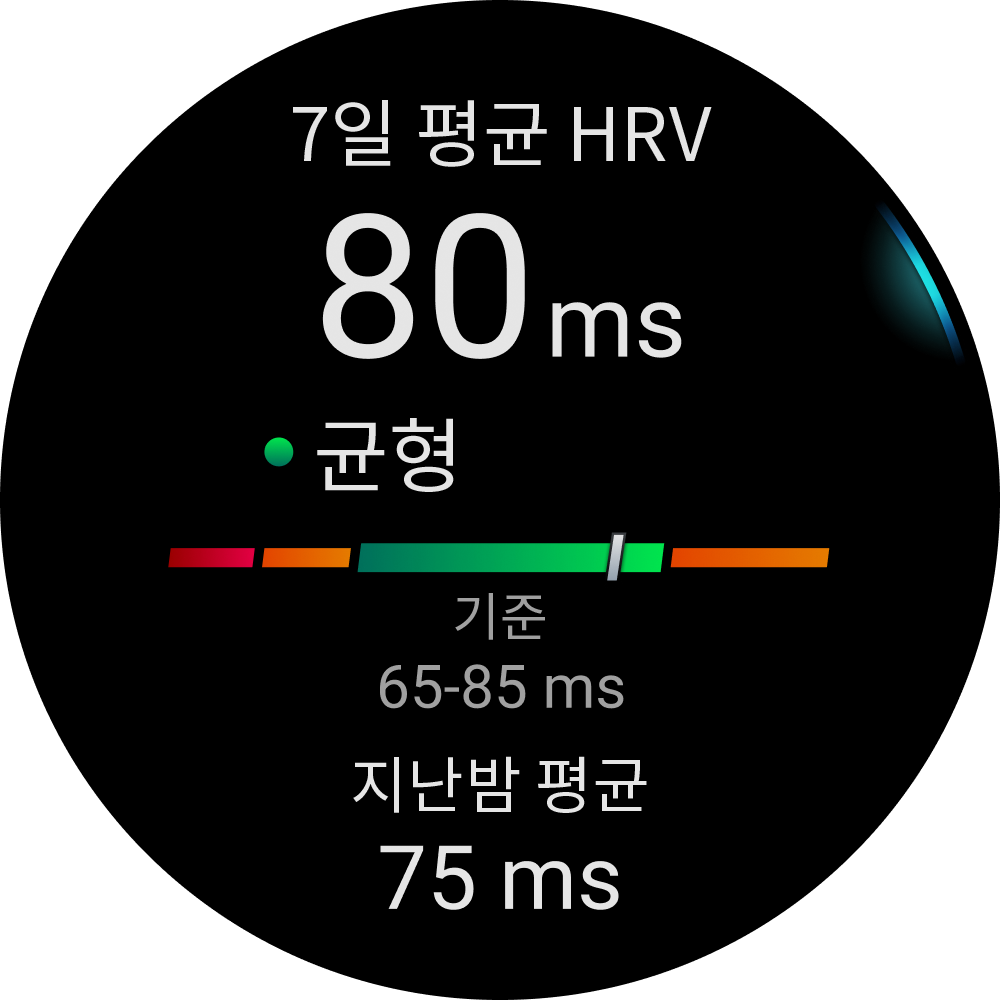

심박수 변이 상태
수면 중 워치가 손목 심박수를 분석하여 심박 변이(HRV) 상태를 결정합니다. 트레이닝, 신체 활동, 수면, 영양 및 건강 습관은 모두 심박 변이에 영향을 미칩니다. HRV 값은 성별, 연령, 피트니스 수준에 따라 달라집니다. 균형 잡힌 HRV 상태는 좋은 트레이닝 또는 회복력 균형, 더 좋은 심혈관 체력 및 스트레스로부터의 회복력 등과 같은 건강의 좋은 신호를 의미합니다. 불균형하거나 좋지 않은 상태는 피로, 회복의 필요성 또는 높은 스트레스 등의 징후가 될 수 있습니다. 최고의 결과를 얻으려면, 수면 중에도 워치를 착용하시는 것이 좋습니다. 워치가 심박 변화 상태를 표시하려면 3주간의 지속적 수면 데이터가 필요합니다.
상태
설명
균형
7일 평균 HRV가 기준선 범위 내에 있습니다.
불균형
7일 평균 HRV가 기준선 범위보다 높거나 낮습니다.
낮음
7일 평균 HRV가 기준선 범위보다 훨씬 낮습니다.
나쁨
상태 없음
HRV 값이 평균적으로 해당 연령의 정상 범위보다 훨씬 낮습니다.
상태 없음은 데이터가 부족하여 7일 평균을 생성할 수 없음을 의미합니다.
워치를 Garmin Connect 계정과 동기화하여 현재 심박 변이 상태, 경향, 교육적인 피드백을 확인할 수 있습니다.
