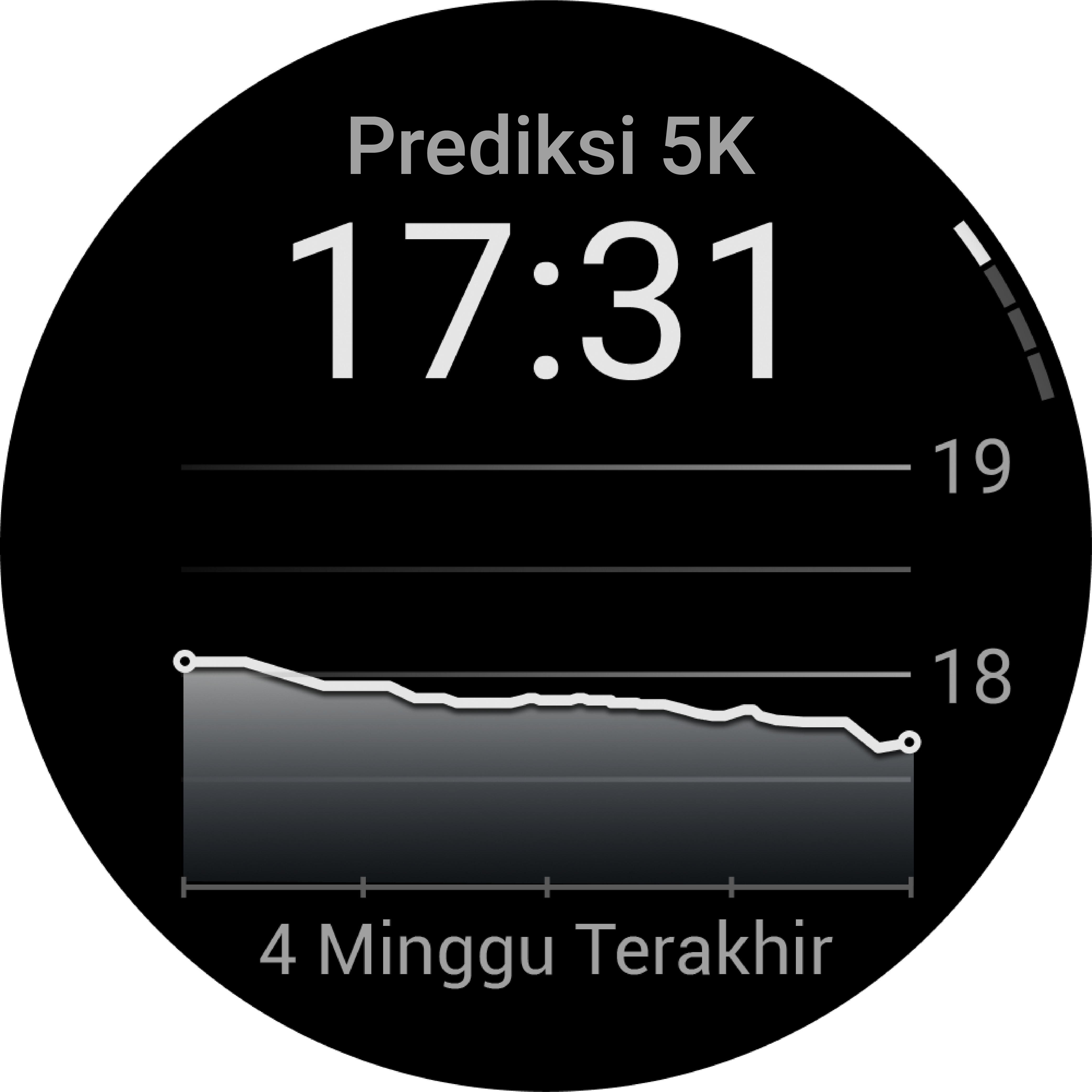

Melihat Prediksi Waktu Tanding Anda
Untuk perkiraan paling akurat, selesaikan penyetelan profil pengguna (Menyetel Profil Pengguna Anda, halaman 31), lalu tentukan denyut jantung maksimum Anda (Menentukan Zona Denyut Jantung Anda, halaman 31).
Jam tangan Anda menggunakan perkiraan VO2 max. dan riwayat latihan Anda untuk memberikan target waktu lomba. (Tentang Perkiraan VO2 Max., halaman 11). Jam tangan menganalisis data latihan selama beberapa minggu untuk menyempurnakan perkiraan waktu lomba.
  1. Dari tampilan jam, pilih UP atau DOWN untuk melihat kilasan performa.
  2. Tekan START untuk melihat detail kilasan.
  3. Tekan UP atau DOWN untuk melihat prediksi waktu perlombaan.
  1. Tekan START untuk melihat prediksi untuk jarak lain.
CATATAN: Prediksi mungkin akan terlihat tidak akurat saat pertama kali. Jam tangan memerlukan beberapa langkah lari untuk mempelajari performa lari Anda.

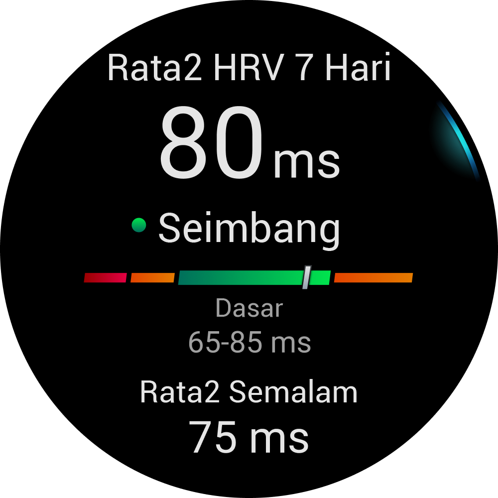

Status Variabilitas Denyut Jantung
Jam tangan Anda menganalisis pembacaan denyut jantung di pergelangan tangan saat Anda tidur untuk menentukan variabilitas denyut jantung (HRV). Latihan, aktivitas fisik, tidur, gizi, dan kebiasaan sehat semua berpengaruh pada variabilitas denyut jantung Anda. Nilai HRV dapat bervariasi secara luas berdasarkan gender, usia, dan tingkat kebugaran. Status HRV yang seimbang dapat mengindikasikan tanda-tanda positif kesehatan seperti olahraga yang baik dan keseimbangan pemulihan, kebugaran kardiovaskular yang lebih baik, dan ketahanan stres. Status yang tidak seimbang atau buruk dapat menjadi tanda kelelahan, kebutuhan pemulihan yang lebih, atau stres yang meningkat. Untuk hasil terbaik, Anda harus menggunakan jam tangan saat tidur. Jam tangan membutuhkan data tidur selama tiga minggu yang konsisten untuk menunjukkan status variabilitas denyut jantung Anda.
Status
Deskripsi
Seimbang
Rata-rata HRV Anda selama tujuh hari ke belakang berada dalam rentang dasar.
Tidak Seimbang
Rata-rata HRV Anda selama tujuh hari ke belakang berada di atas atau di bawah rentang dasar.
Rendah
Rata-rata HRV Anda selama tujuh hari ke belakang berada jauh di bawah rentang dasar.
Buruk
atau Tidak Ada Status
Nilai HRV Anda memiliki rata-rata jauh di bawah rentang normal untuk usia Anda. Tidak ada status berarti data tidak cukup untuk membuat rata-rata tujuh hari.
Anda dapat menyinkronkan jam tangan dengan akun Garmin Connect untuk melihat status variabilitas denyut jantung Anda, tren, dan masukan edukatif saat ini.
