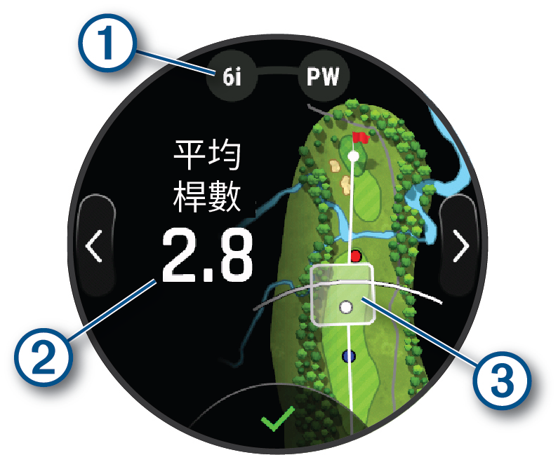

球道攻略提示
使用球道攻略提示前,您必須搭配 Approach 球桿追蹤感測器或啟用球桿提示設定打滿 5 個球局(活動設定),並將計分卡上傳。每一場球局皆必須透過 Garmin Golf app 連結您的手機。球道攻略提示會根據目前球洞、風向資料以及您過去使用每一支球桿的表現提供建議。
①
顯示該球洞的球桿或球桿組合建議。您可以選擇 或 以檢視其他球桿選項。
②
顯示以此球桿建議擊球的預期平均桿數。
③
根據您該球桿的擊球歷史,顯示採用此球桿建議的下一桿的散佈圖。
備註:如果擊球散佈圖與果嶺重疊,裝置將以百分比顯示擊球上果嶺的機會。

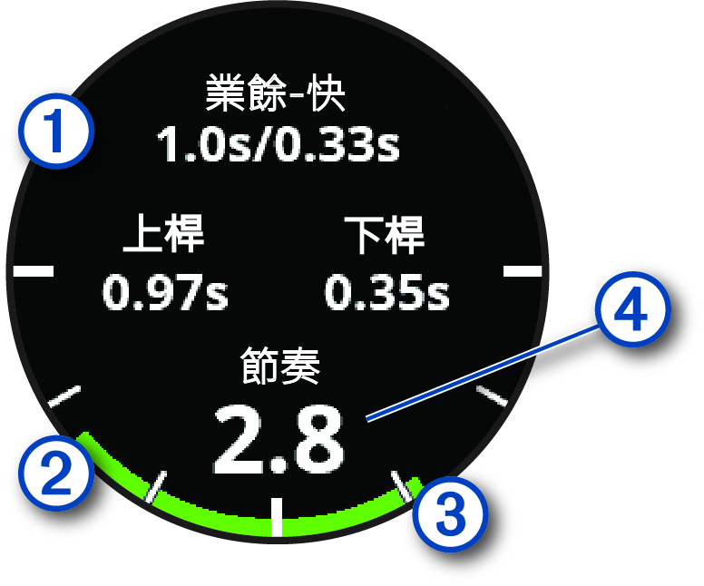

揮桿節奏訓練
節奏訓練 活動可幫助使用者展現更一致的揮桿。裝置除了測量並顯示上桿與下桿時間之外,也會顯示您的揮桿節奏(上桿時間除以下桿時間)。根據研究指出,專業高爾夫球員完美揮桿節奏比例是 3 比 1 或者 3.0。
完美的揮桿節奏
您可以使用不同的揮桿時間達到理想的 3.0 節奏,例如:0.7 秒 / 0.23 秒。或 1.2 秒 / 0.4 秒。根據不同的經驗和能力,每個使用者具有獨自的揮桿節奏。Garmin 提供六種不同的時間選項。
裝置會以圖表顯示您的上桿或下桿相較於所選的速度是過快、過慢或者剛剛好。
①
選擇的速度(上桿時間/下桿時間)
②
上桿時間
③
下桿時間
④
您的節奏
完美
過慢
過快
為了找到完美的揮桿節奏,您應該多練習揮桿並從較慢的速度開始。當上下桿速度持續顯示為綠色時,您就可以嘗試較快的速度。當您找到最順手的速度後,可以試著達到更穩定的揮桿與表現。
