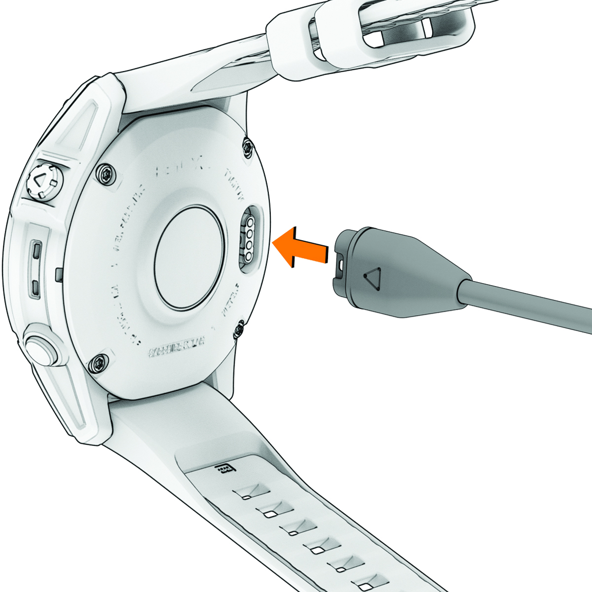

- 將充電線(
端)插入手錶的充電埠。
- 將線的另一端插入 USB-C® 電腦連接埠或 AC 變壓器(15W 最小輸出功率)。
手錶會顯示目前的電池電量。

- 電池充電達 100% 後,從手錶移除充電器。
