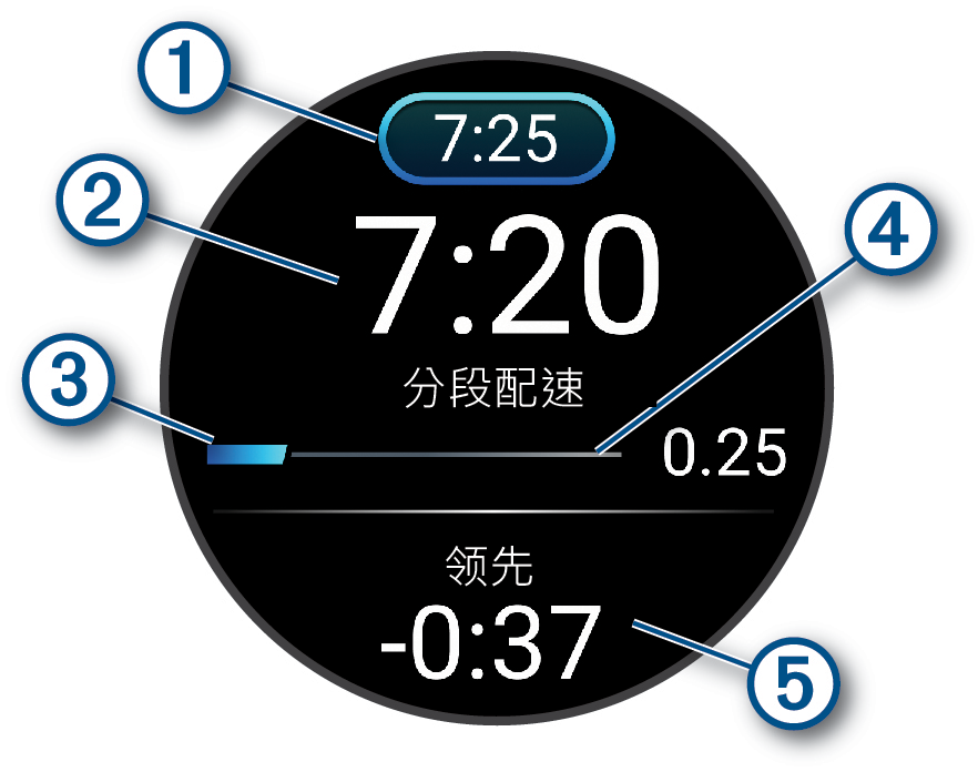

开启PacePro配速策略
在开启 PacePro 配速策略之前,必须从 Garmin Connect 帐号下载一项计划。
  1. 在时间页面,按 键。
  2. 选择户外跑步活动。
  3. 长按 键。
  4. 选择 训练 > 配速策略。
  5. 选择一项计划。
  6. 按 键。
提示:接受 PacePro 计划前,可以预览分段、高度和地图信息。
  1. 选择 使用计划 开始训练。
  2. 如有需要,选择 开始路线导航。
  3. 按 键开始活动计时。
①
目标分段配速
②
当前分段配速
③
分段完成进度
④
分段剩余距离
⑤
提前或落后于目标时间的总时间
提示:可以长按 键,然后选择 停止 PacePro > 来停止 PacePro。活动计时器继续计时。
