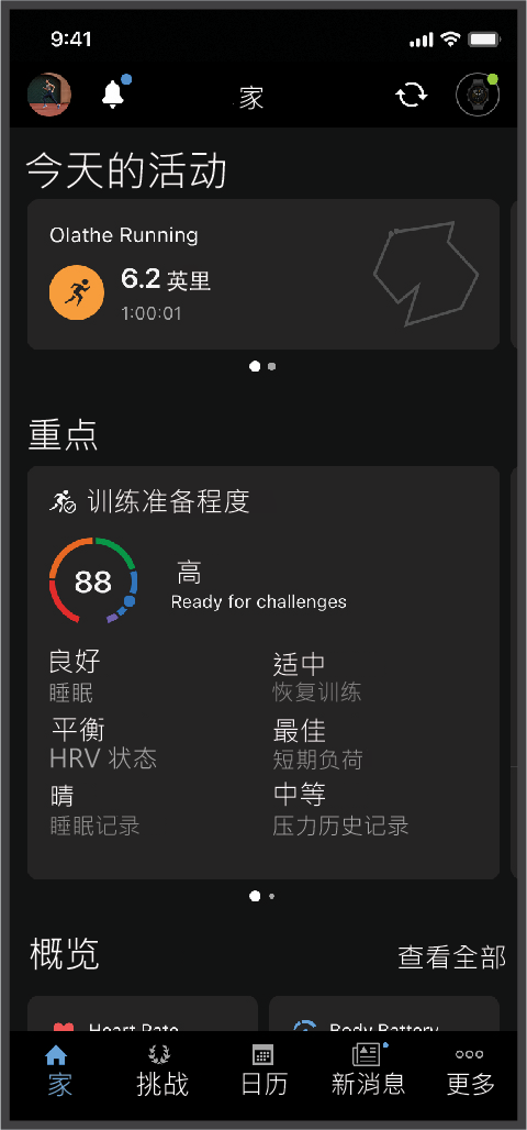

使用 Garmin Connect 应用程序
将设备与手机配对(配对手机)后,可以使用 Garmin Connect 应用程序将所有活动数据上传到 Garmin Connect 帐号。
  1. 验证 Garmin Connect app 已在您的智能手机上运行。
  2. 设备与手机应在十米的范围内。
您的手表会自动将您的数据与 Garmin Connect app 和您的 Garmin Connect 同步。
使用 Garmin Connect 应用更新软件
使用 Garmin Connect 应用程序更新设备软件之前,需拥有 Garmin Connect 帐号,并且必须将手表与兼容手机配对(配对手机)。
将设备与 Garmin Connect 应用程序同步(使用 Garmin Connect 应用程序)。
当新软件可用时,Garmin Connect 应用程序会自动将更新发送到设备。
