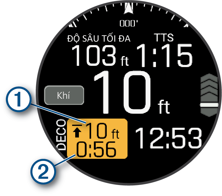

Thực hiện dừng giảm áp
Bạn phải luôn thực hiện tất cả các lần dừng giảm áp cần thiết trong khi lặn để giúp giảm nguy cơ mắc bệnh giảm áp. Bỏ lỡ một điểm dừng giảm áp sẽ làm tăng thêm rủi ro đáng kể.
  1. Khi bạn vượt quá thời gian giới hạn không giảm áp (NDL), hãy bắt đầu ngoi lên.
Thông tin dừng giảm áp xuất hiện trên màn hình dữ liệu.
Độ sâu trần dừng giảm áp.
Bộ hẹn giờ dừng giảm áp.
  1. Ở trong phạm vi 0,6 m (2 ft.) của độ sâu trần dừng giảm áp cho đến khi bộ hẹn giờ dừng giảm áp đạt đến 0.
LƯU Ý: Nếu bạn lên cao hơn 0,6 m (2 ft) so với độ sâu trần dừng giảm áp, bộ hẹn giờ dừng giảm áp sẽ tạm dừng và thiết bị sẽ cảnh báo bạn đang lặn xuống dưới độ sâu trần. Độ sâu và độ sâu trần nhấp nháy màu đỏ cho đến khi bạn nằm trong giới hạn an toàn.
  1. Tiếp tục ngoi lên bề mặt hoặc lần dừng giảm áp tiếp theo.

Vượt quá NDL. Cần giải nén ngay.
Bạn đã vượt quá thời gian NDL của mình.
Đồng hồ bắt đầu cung cấp hướng dẫn dừng giảm áp.
