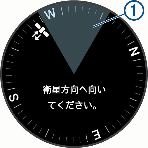

- 腕を上げて、コンパスのハイライトされた範囲
に

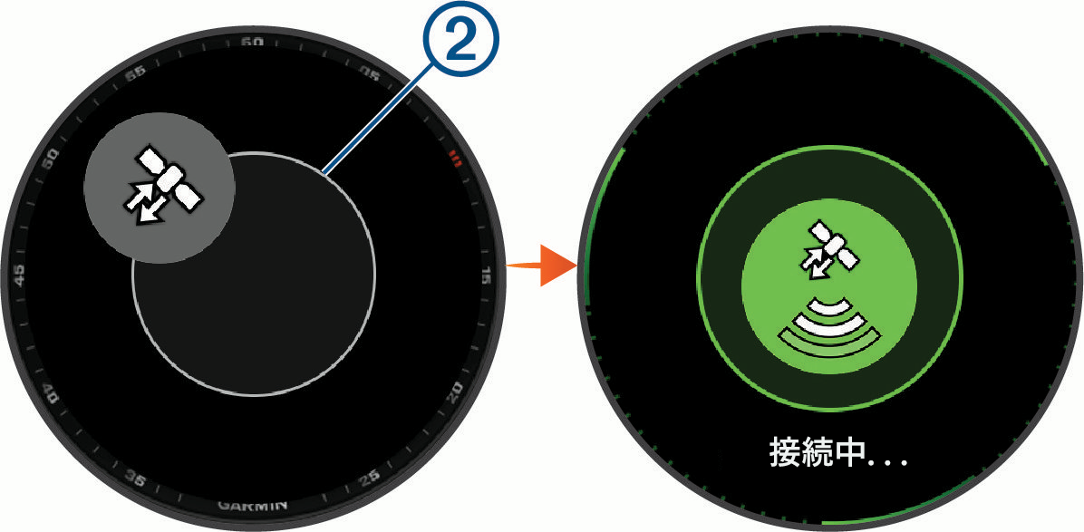

アイコンが入る方向に向きを変えます。 - 腕を体から外側または内側に回して、
アイコンが円
の中に収まるまで動かします。 - デバイスが衛星に接続し、データが送信されるのを待ちます。
