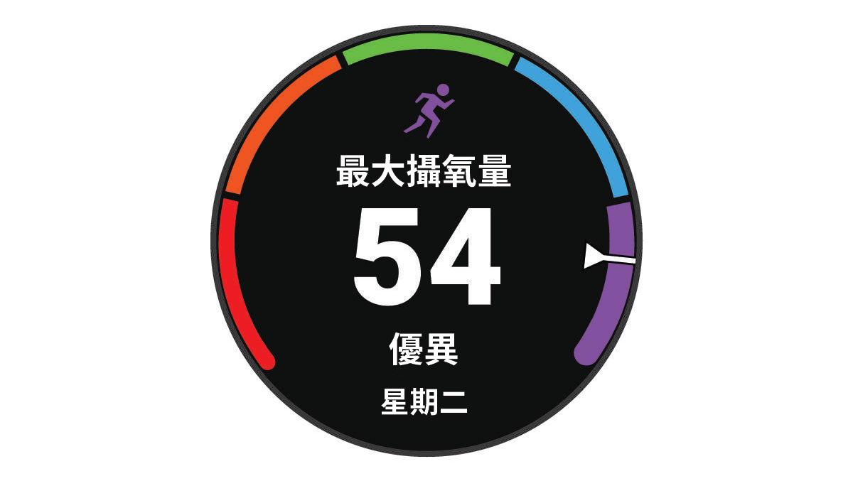

最大攝氧量是指您在表現最好時,每公斤體重每分鐘能消耗的最大氧量(以毫升計算)。簡單來說,最大攝氧量是運動表現的指標,並應隨體能狀態改善而增加。epix 裝置需要腕式心率或相容的胸式心率感測器,才能顯示最大攝氧量估算值。裝置會分別估算跑步和騎乘自行車的最大攝氧量。您必須以中強度在戶外有 GPS 訊號的狀態跑步或搭配功率計騎乘自行車數分鐘,才能取得準確的最大攝氧量估算值。
最大攝氧量估算值會以數值、描述,以及彩色量表上的位置顯示於裝置上。您可以在您的 Garmin Connect 帳戶上檢視關於您的最大攝氧量估算值的更多資訊,例如該估算值在您的年齡與性別中排在哪裡。
紫
優異
藍
傑出
綠
良好
橘
普通
紅
不佳
