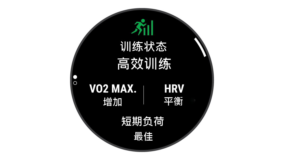

训练状态
这些体能状况估计值有助于追踪并了解训练活动。必须使用手腕式或兼容的胸前心率监测器测量若干活动,才能得出统计数值。骑行的体能状况数值则需使用心率监测器和功率表进行测量。
这些预估值由 Firstbeat Analytics 提供并支持。更多信息,请前往 garmin.com.cn/minisite/garmin-technology/running。
训练状态:训练状态显示训练如何影响你的体能和表现。训练状态会依据一段时间内训练负荷、最大摄氧量、HRV 状态的变化而变化。
最大摄氧量(VO2 Max.):最大摄氧量(VO2 Max.)是在表现最好时,每分钟每公斤体重的最大耗氧量(以毫升为单位)(关于最大摄氧量 VO2 Max.,第23页)。当您适应更热的环境或更高的海拔后,设备会根据热度及高度调整最大摄氧量(热适应与高度适应,第27页)。
HRV:HRV是七天内的心率变异性状态(HRV 状态,第24页)。
短期负荷:短期负荷是你最近运动负荷分数的加权总和,包括运动持续时间和强度(短期负荷,第26页)。
训练负荷重点:设备会分析你的训练负荷,并按照每次活动的强度和结构对训练负荷进行分类。训练负荷分析包括计算每种类别积累的负荷及训练重点,设备会显示过去 4 周的负荷分配(训练负荷重点,第26页)。
恢复时间:需要充分休息多少时间才能完全恢复体能,以进行下一次的强度训练。
训练状态
训练状态显示训练如何影响您的体能水平和表现。您的训练状态取决于一段时间内训练负荷和最大摄氧量的变化。您可以使用自己的训练状态来帮助计划将来的训练,并继续提高体能水平。
资料不足:设备需要至少一到二周的训练数据,包括跑步或骑行的最大摄氧量,才能评估你的训练状态。
训练中断:您的训练已有一周或更长的时间少于平常的量,这将会影响您的体能水平。请尝试增加您的训练负荷,这才能看到进步。
恢复训练:轻度训练有助于体能的恢复,尤其在长期高强度训练时更是不可或缺。身体适度休息恢复体能后再进行更高负荷训练。
维持效果:目前的训练负荷已足够维持您的体能水平。如要看到进步,请尝试着增加更多的训练类型或增加训练量。
高效训练:请继续保持!训练负荷正在持续提升您的体能,请记得将恢复时间纳入您的训练计划中,以维持自己的体能水平。
巅峰状态:处于理想的比赛状态!最近减少了训练负荷使身体得以恢复并完全补偿先前的训练。由于巅峰状态持续时间短,请务必提前计划。
过度训练:训练负荷过高,应该让身体适当休息。安排轻度训练和恢复时间。
效率不佳:充足的训练负荷量但是健身效果降低。身体可能很努力想要恢复体能,所以请注意您整体的身体状况。包括压力来源、营养饮食和休息时间。
紧绷:你的恢复和训练负荷不平衡。这是艰苦训练或重要赛事后的正常结果。你的身体可能正在努力恢复,所以你应该注意你的整体健康。
