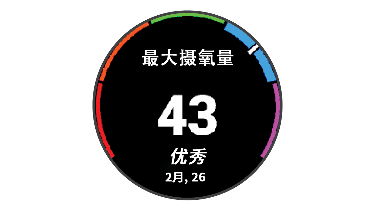

关于最大摄氧量 VO2 Max.
最大摄氧量是在表现最好时,每分钟每公斤体重的最大耗氧量(以毫升为单位)。简单来说,最大摄氧量是运动表现的指标,而且它会随着体能的提升而提升。设备需要腕式心率或者兼容的心率带来获取最大摄氧量。目前已将跑步和骑行的最大摄氧量估算数值分开,室外跑步时或者将设备与兼容的功率计配对后,以中强度的状态进行几分钟即可得到正确的最大摄氧量。
设备会将最大摄氧量估算值以数字的形式显示,并配有彩色量表。可以在 Garmin Connect 帐号中查看更多最大摄氧量估算的信息,例如它在同年龄同性别中的排名情况。
紫色
极佳
蓝色
优秀
绿色
良好
橘色
一般
红色
欠佳
最大摄氧量(VO2 Max)数据由 The Cooper Institute®授权提供,可参考附录(最大摄氧量标准率等级表,第58页)或前往 cooperinstitute.org 了解更多。
取得跑步时的最大摄氧量
此功能需要开启腕式光学心率计或佩戴胸带式心率传感器。如果您使用的是胸带式心率传感器,需先完成其与设备的配对(配对无线传感器,第34页)。
要获得准确的估计值,需先完成个人信息设置(设置个人信息,第41页),并设置最大心率(设置心率区间,第41页)。起初预估值不太准确。设备需要完成几次跑步才能了解你的跑步表现。如果不想让超马和越野跑活动影响你的最大摄氧量值(活动及应用设置,第13页),可以禁用超马和越野跑活动的最大摄氧量记录。
  1. 开始一项跑步活动。
  2. 在户外跑步至少10分钟。
  3. 完成跑步后,选择 保存。
  4. 按下 UP 或 DOWN 键翻页查看体能指标。

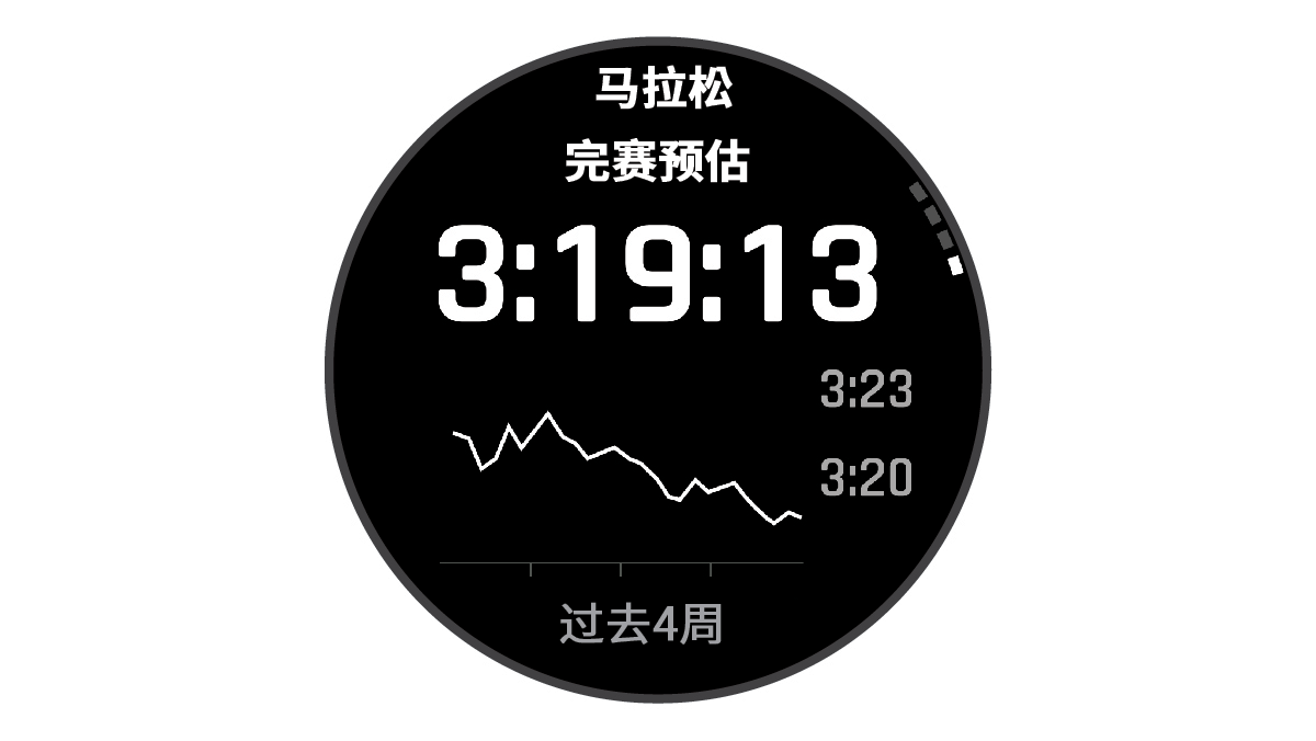

完赛预估
要获得更精准的预估,请完成个人信息的设置(设置个人信息,第41页),然后设置最大心率(设置心率区间,第41页)。
设备会根据最大摄氧量(关于最大摄氧量 VO2 Max.,第23页)和已有的数据以及当前运动状况预估完赛时间。设备会分析几周内的训练数据以预估完赛时间。
  1. 在时间页面,按 UP 或 DOWN 键查看体能小工具。
  2. 按 START 按键可查看小工具详情。
  3. 按 UP 或 DOWN 键查看预估的完赛时间。
  4. 按 START 键可查看其他距离的完赛时间。
    注意:初期的预测可能不准确。设备需要完成几次跑步后才能了解你的跑步表现。

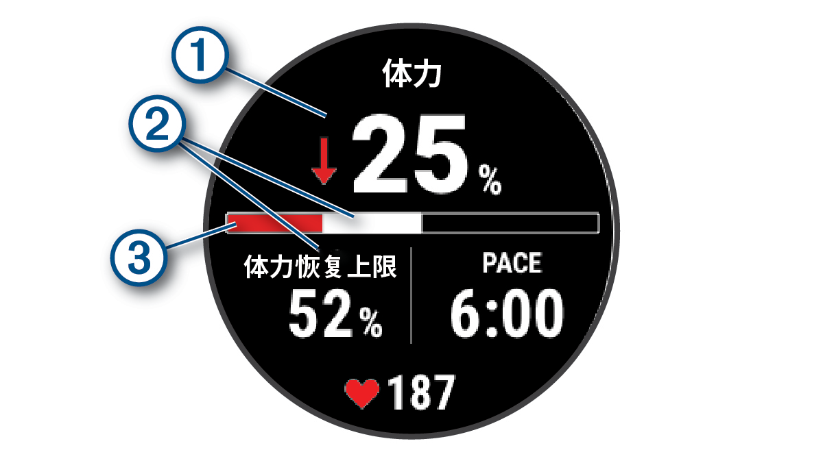

查看你的实时体力
设备根据心率数据和最大摄氧量(关于最大摄氧量 VO2 Max.,第23页)提供实时体力估计值。
  1. 长按 MENU 键。
  2. 选择 活动及应用。
  3. 选择跑步或者骑行活动。
  4. 进入活动设置。
  5. 选择 数据页面 > 新增 > 体力。
  6. 按 UP 或 DOWN 键更改数据页面的位置(选做)。
  7. 按 START 编辑体力的数据字段(选做)。
  8. 开始活动(开始活动,第2页)。
  9. 按 UP 或 DOWN 键翻页查看数据页面。
①
体力数据字段。显示当前的体力百分比、剩余距离或剩余时间。
②
潜在体力。
③
体力状态
红色:体力耗尽
橙色:体力稳定
绿色:体力正在恢复
