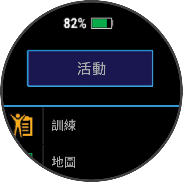

您可以使用應用程式選單自訂手錶,以快速存取手錶功能及選項。部分應用程式需要藍牙連結相容的手機。許多應用程式也可以在概覽(概覽)或快捷目錄(快捷目錄)中找到。
在時間錶面,按下 鍵,然後按下 鍵以捲動瀏覽應用程式。
