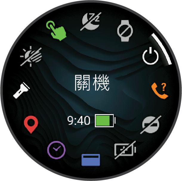

快捷目錄
您可以透過快捷目錄快速存取手錶功能及選項。您可以新增、重新排序,或移除快捷目錄中的選項(自訂快捷目錄)。
從任何畫面,長按 鍵。
Icon
名稱
說明
