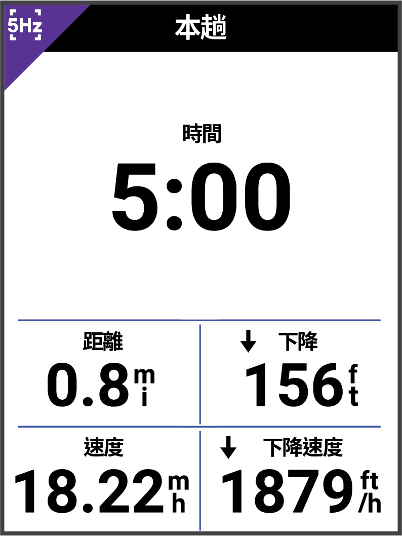

5Hz GPS:設定裝置在下坡騎行時記錄高頻資料(5Hz 資料記錄)。
5Hz 資料記錄
Edge MTB 能以 5Hz 的頻率記錄資料,讓您更準確地分析您在下坡騎乘(稱為趟)中的位置。
如果啟用,裝置會在 耐力登山車 及 下坡登山車 活動模式的下坡及下坡趟次中,以 5Hz 的頻率記錄資料(自行車活動模式)。Edge 自行車錶會在騎乘計時器和騎乘摘要中顯示 5Hz 標示。
備註:在省電模式下,自行車錶不會以 5Hz 的頻率記錄資料。
