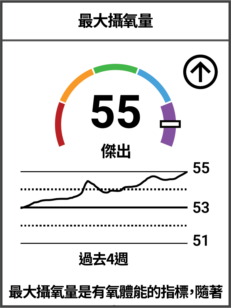

  1. 在主畫面,按下 鍵檢視最大攝氧量概覽。
備註:您可能需要先將概覽加到您的主畫面(檢視概覽)。
  1. 選擇該概覽。
您的最大攝氧量估算值會以數字以及色彩量表上的位置顯示。
紫
優異
藍
傑出
綠
良好
橘
普通
紅
不佳
