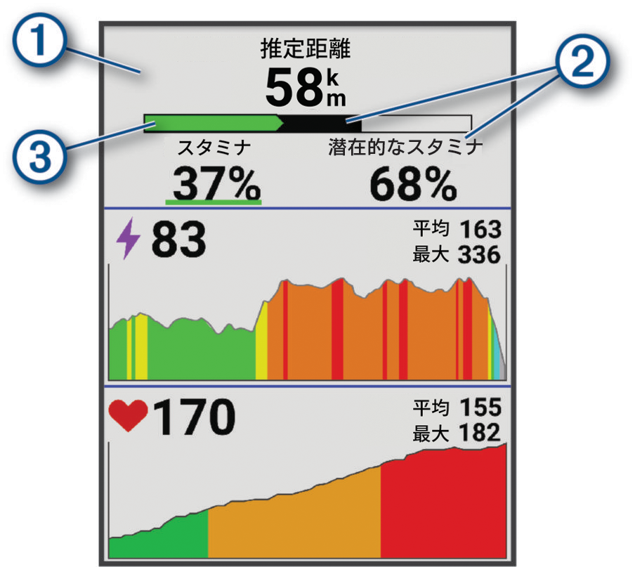

  14. トレーニングページを横にスワイプしてスタミナページを表示します。
プライマリスタミナ
現在の運動量でのスタミナの残量を距離 / 時間で表示
潜在的なスタミナ
潜在的なスタミナを燃料タンクに例えると、タンクの総容量にあたります。潜在的なスタミナは、高い運動量で走行すると急激に減少します。運動量を減らしたり休息することで潜在的なスタミナの減少が緩やかになります。
現在のスタミナ
現在のスタミナを燃料タンクに例えると、タンクに残っている燃料にあたります。一般的な疲労とスプリントやクライム、アタックといった無酸素性の運動を統合した値です。
レッド:スタミナが消耗しています。
オレンジ:スタミナが安定しています。
グリーン:スタミナが回復しています。
