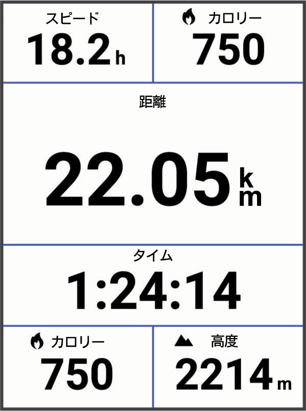

  5. スクリーンを右または左方向にスワイプして、トレーニングページをスクロールします。
    • スクリーンを上から下にスワイプすると、ウィジェットが表示されます。
  6. スクリーンを選択すると、オーバーレイが表示されます。 を選択するとホーム画面に戻ります。
