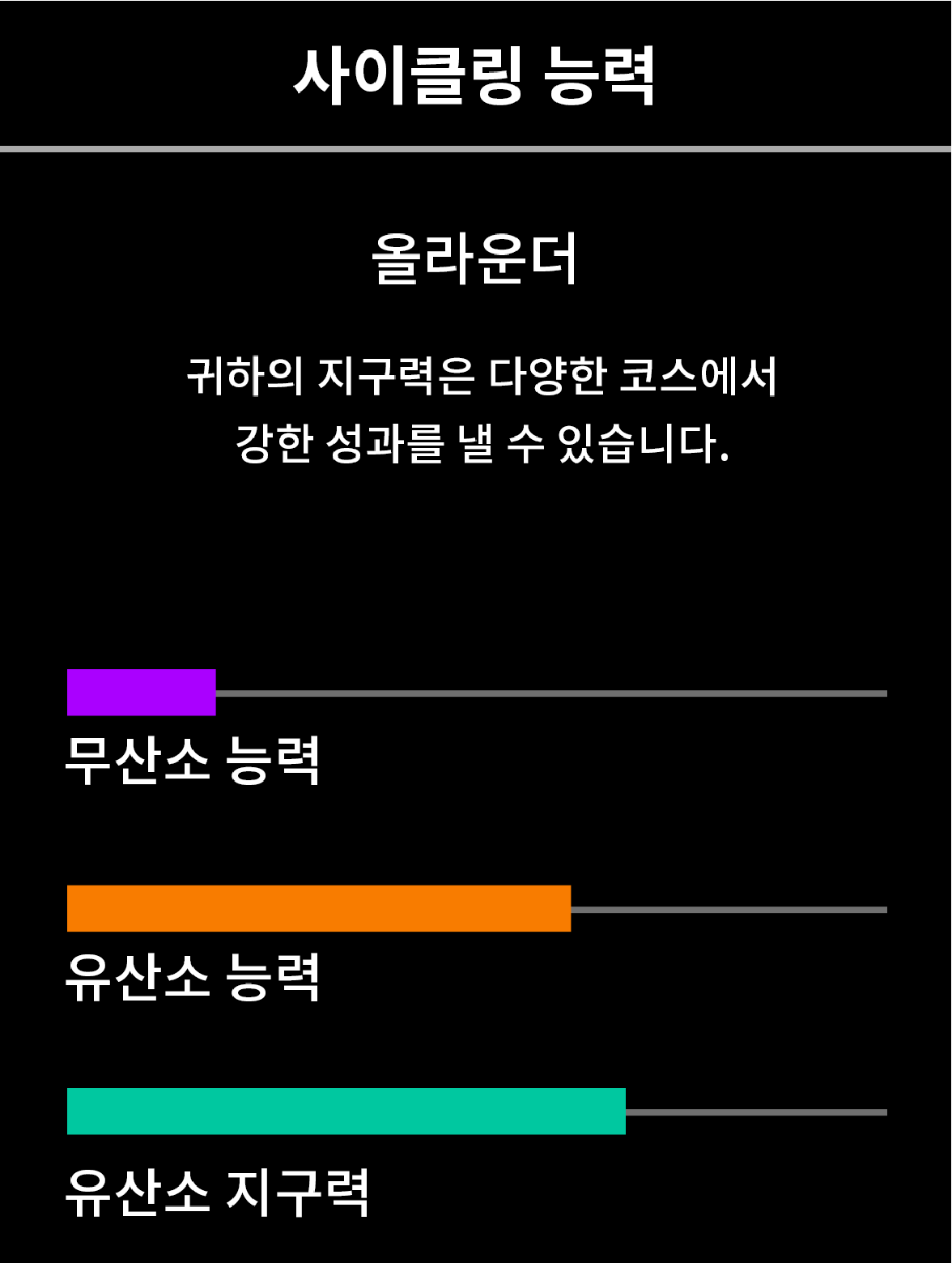

사이클링 능력은 세 가지 범주, 즉 유산소 운동 지구력, 유산소 운동 능력, 무산소 운동 능력에 대한 운동 성과 측정값을 말합니다. 사이클링 능력에는 현재의 라이딩 유형(예: 오르막)이 포함됩니다. 사용자 프로필에 입력하는 정보(예: 체중)도 라이더 유형 판정에 도움이 됩니다(28 페이지, 사용자 프로필 설정하기).
  1. 홈 화면에서 화면을 밀면 사이클링 능력 요약 정보를 볼 수 있습니다.
참고: 홈 화면에 요약 정보를 추가해야 할 수도 있습니다(1 페이지, 요약 정보 보기).
  1. 본인의 현재 라이더 유형을 확인하려면 사이클링 능력 요약 정보를 선택합니다.
  1. 본인의 사이클링 능력에 대한 상세 분석을 확인하려면 분석 보기를 선택합니다.
