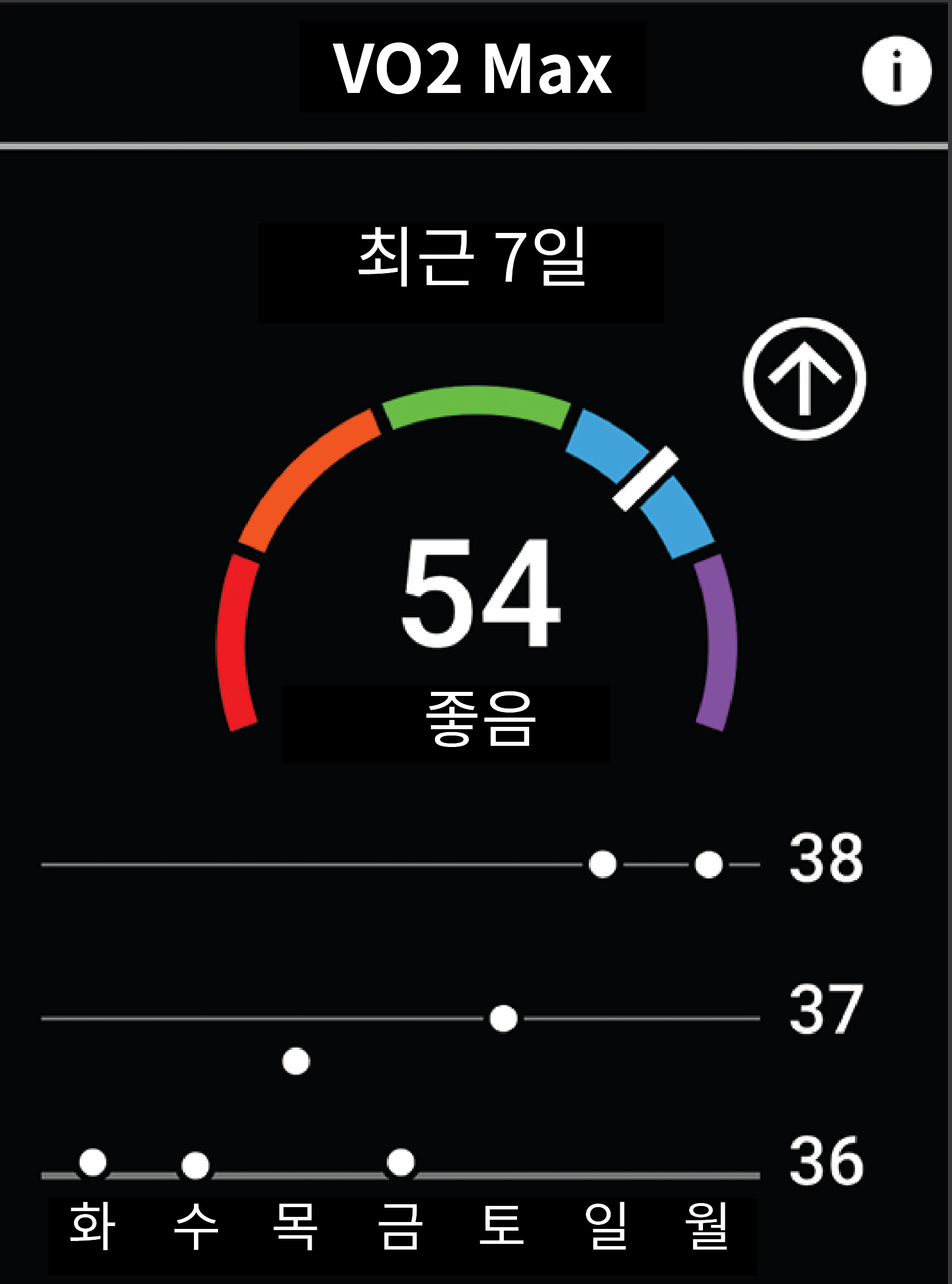

  3. > 내 통계 > 훈련 상태를 선택합니다.
  4. 화면을 스와이프하여 VO2 max.를 확인할 수 있습니다.
VO2 max. 추정치는 수치와 색상 게이지 상의 위치로 표시됩니다.
