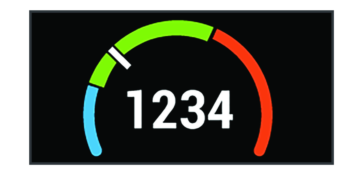

훈련 부하는 최근 7일 동안의 훈련량을 측정한 것입니다. 이것은 최근 7일 동안의 EPOC (운동 후 초과산소섭취량) 측정값의 합입니다. 이 게이지는 현재의 훈련 부하가 너무 낮은지, 너무 높은지, 아니면 체력 수준을 유지하거나 향상시키는데 적합한 최적의 범위 안에 있는지를 알려줍니다. 최적의 훈련 부하 범위는 개인의 운동 수준과 운동 기록에 따라 결정됩니다. 이 범위는 훈련 시간과 훈련 강도가 증가하거나 감소함에 따라 조절됩니다.

    훈련 부하의 추정치는 컬러 게이지 상의 바늘 위치와 숫자로 표시됩니다.
    주황색
    최고
    녹색
    최적
    청색
    약함
