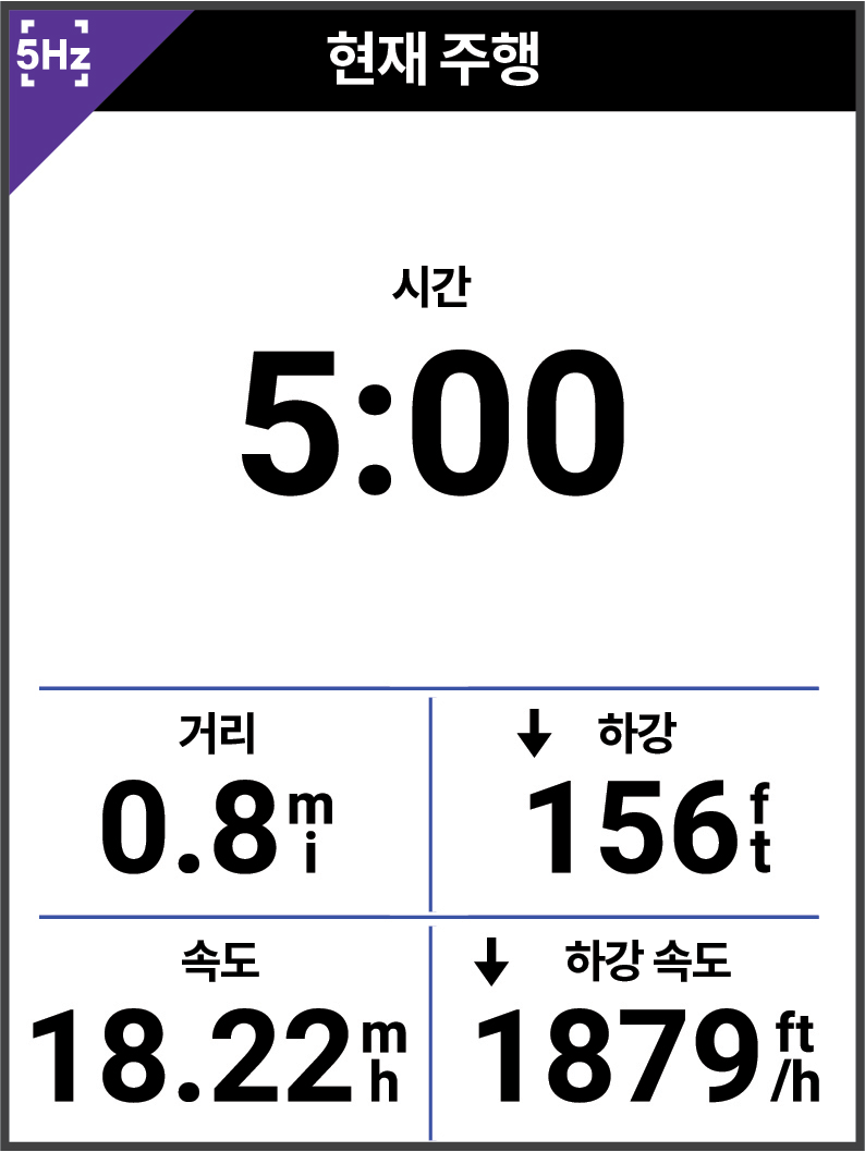

5Hz GPS: 내리막길 라이딩 중에 고주파 데이터를 기록하도록 장치를 설정합니다(5Hz 데이터 기록).
5Hz 데이터 기록
Edge 550 산악 자전거는 5Hz로 데이터를 기록할 수 있어 내리막길을 라이딩하는 중에 위치를 더 정확하게 분석할 수 있습니다.
이 기능을 활성화하면 앤듀로 산악 자전거와 다운힐 산악 자전거 활동 프로필에서 내리막길 라이딩 중 장치가 데이터를 5Hz로 기록합니다(자전거 활동 프로필). Edge 자전거 컴퓨터는 런 중에는 라이딩 타이머 화면에, 그리고 라이딩 요약 화면에도 5Hz 표시기를 표시합니다.
배터리 절약 모드에서는 자전거 컴퓨터가 5Hz로 데이터를 기록하지 않습니다.
라이딩을 완료하고 저장한 후에는 Garmin Connect 계정에서 5Hz 내리막길 라이딩 데이터에 대한 자세한 분석을 확인할 수 있습니다(Garmin Connect).
